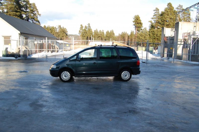

#1 Skrevet Desember 4, 2012 Har 0 planer om å senke den, men noen nye sommerfelger hadde hvert snasent. Tenker 17¨som maks iforhold til comfort og at den ikke skal se ut som en Land Rover. Noen forslag? Legger ved bilde av noe jeg kanskje tror hadde passa. Om noen er litt handy i photoshop, hadde det vært flotters! Litt tidlig ute men.. Andre forslag til hva som kan gjøres, motas også med takk! 0 Del dette innlegget Lenke til innlegg Del på andre sider Flere delingsalternativer...
#2 Skrevet Desember 4, 2012 Og om man får en litt fresh farge til å passe, så kom med forslag. Litt vanskelig den grønnfargen syns jeg. 0 Del dette innlegget Lenke til innlegg Del på andre sider Flere delingsalternativer...

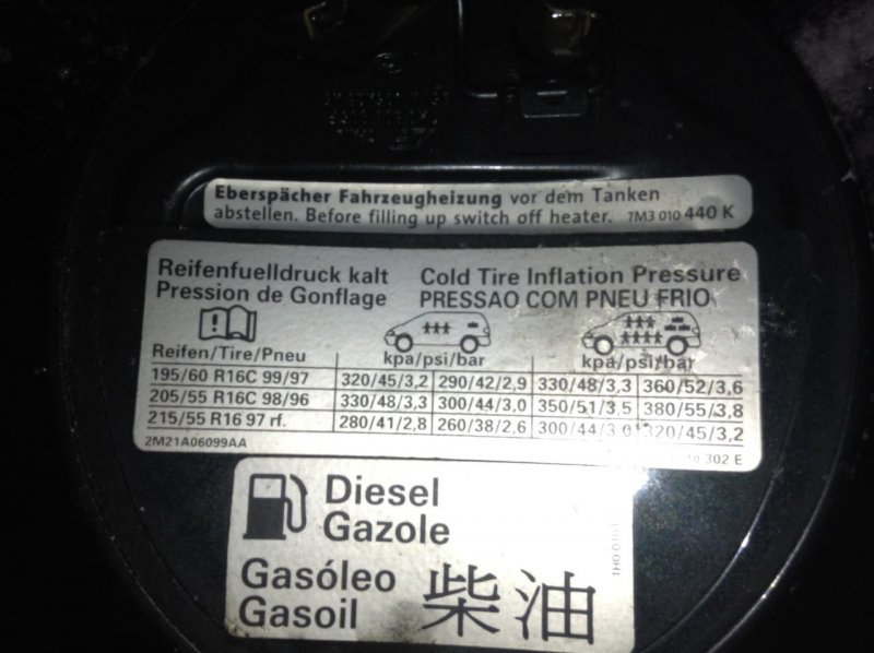

#13 Skrevet Januar 14, 2013 Dette står på tanklokket, og det står på 205/55-16 94R XL på dekka som står på nå. 0 Del dette innlegget Lenke til innlegg Del på andre sider Flere delingsalternativer...
#14 Skrevet Januar 14, 2013 [ATTACH=CONFIG]188190[/ATTACH] Dette står på tanklokket, og det står på 205/55-16 94R XL på dekka som står på nå. 205/55 16 tilsier at 235/40 18 er mest riktig ift omkrets av disse og 225/45 18, begge dekk fås i LI 95. 225/40 er også rett størrelse men for lav LI ift det da, 92 typisk. Men du må sjekke at ikke 235 med det offset/ET på felgen du liker ikke stikker utenfor. F.eks. 8x18 ET45 felg med 235 dekk havner mye lengre ut enn 7,5x16 ET55 med 215. 17 tom hadde jeg hoppet over, koster sannsynligvis like mye eller mer enn 18 tom og du vil angre på dette 5 minutter etter montering. Jeg tror 235/40 ser helt ok ut på høy bil sålenge felgen ikke ligger helt i kant med skjermen. 0 Del dette innlegget Lenke til innlegg Del på andre sider Flere delingsalternativer...
#15 Skrevet Januar 14, 2013 205/55 16 tilsier at 235/40 18 er mest riktig ift omkrets av disse og 225/45 18, begge dekk fås i LI 95. 225/40 er også rett størrelse men for lav LI ift det da, 92 typisk. Men du må sjekke at ikke 235 med det offset/ET på felgen du liker ikke stikker utenfor. F.eks. 8x18 ET45 felg med 235 dekk havner mye lengre ut enn 7,5x16 ET55 med 215. 17 tom hadde jeg hoppet over, koster sannsynligvis like mye eller mer enn 18 tom og du vil angre på dette 5 minutter etter montering. Jeg tror 235/40 ser helt ok ut på høy bil sålenge felgen ikke ligger helt i kant med skjermen. Takk for veldig godt svar Runar. Er vel ikke noen annen måte å finne ut av om hjula stikker utenfor, enn å prøve? Kan da umulig bli så feil om jeg tar 8/18 (8,5/18 kan vel gå også?) 235/40-18 med LI 95? 0 Del dette innlegget Lenke til innlegg Del på andre sider Flere delingsalternativer...
