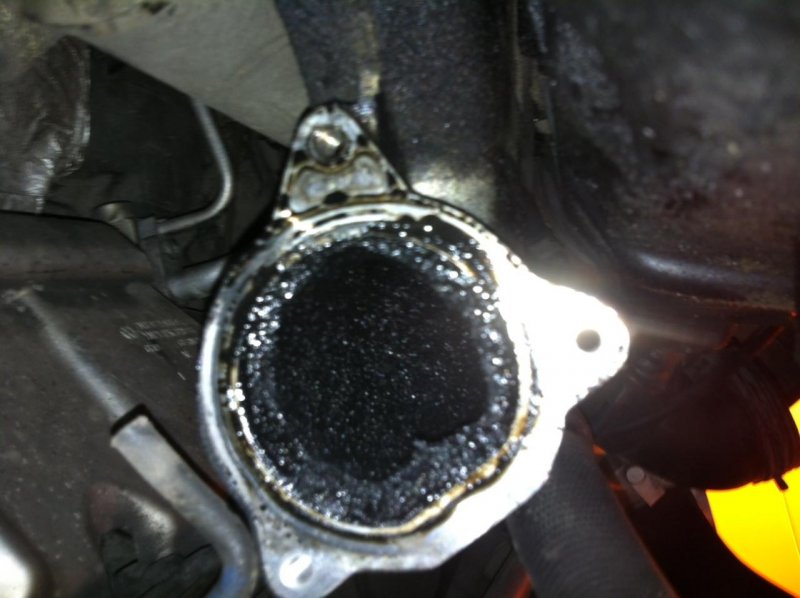

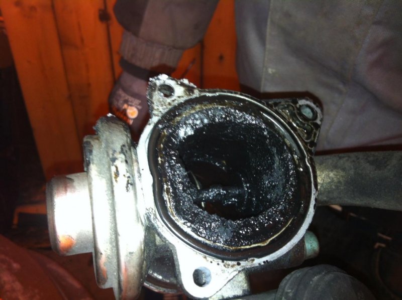

Kan dette være problemet mitt? 1cm tykt lag med dritt i EGR og innover i innsuget.
Hva er best og gjøre rent dette med?
Takker for svar:)
Det er uansett ein god ide å renske innsuget!
Legg det i diesel eit døgn, og så skrap driten ut med eit egna redskap.

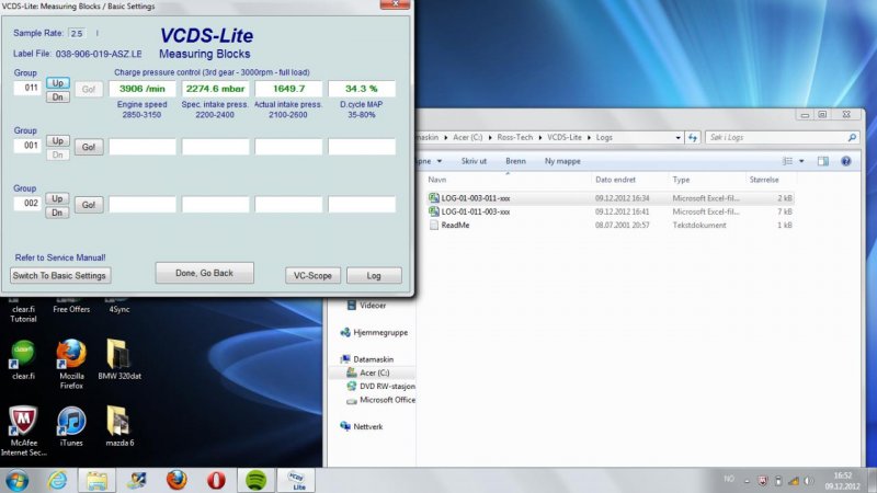

Noen som kan lese noe ut av denne loggen her?
Log fila kom vist ikke med den, noen som kan forklaare hvordan jeg legger ved excel fil?
Betyr den målerblokken at bilen skulle ladet 1.2 men kun lader 0.6? eller er jeg på jordet nå?
Stemmer.
Er en del olje i trykkslangene, så det tyder vel på at turboen begynner og bli litt sliten. kan det være hele problemet?
Du må kjøre i tredje gir ved 3000 rpm,verdi er under f.eks 2850-3100.2200-2400,2100-2600,35-85 %,

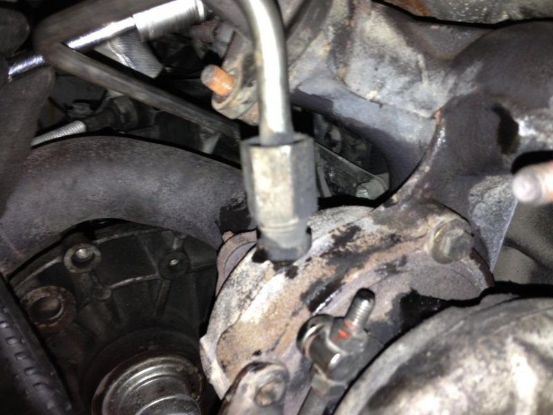

Har nå funnet ut at olje røre inn på turbo`n var knekt å turbo`n fikk ikke olje! Kan dette ha noe med at den går i nødmodus?
Da må du nå ha hatt en betydelig oljelekkasje? ikke bra om turbo har gått mange km uten smøring uansett!! Sleit med samme ladetrykk feil på min Sharan i fjor sommer og da var det map sensoren som var gåen. Dette kommer ikke opp som egen feilkode så jeg fant det ut ved å lese av måleblokken for etterspurt ladetrykk og faktisk ladetrykk
Om turbo ikke har smørring havarerer den på kun kort tid og som nevnt ville du da sansynlig hatt en stor oljelekkasje dersom rør er sprukket/defekt
Får du fortsatt opp feilmeldingen etter å ha rensket innsug?
fiksa dette på en passat for en stund siden å den fikk opp akkuratt samme feilmeldingen, da rensket vi innsug å blokkerte EGR dritten.
Bilen har hvertfall gått 100 mil etter den gikk i nødmodus å den brukte ikke olje som var å bemerke selv om røre var helt av, men røret lå der det skulle så turbon må ha fått litt olje etter som den ikke har skjært seg. Har nå renset egr systemet men ingen endring så da prøver jeg med ny turbo og blender egr systemet å ser hva som skjer da.
