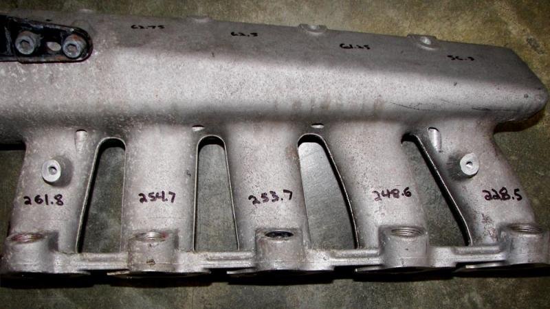

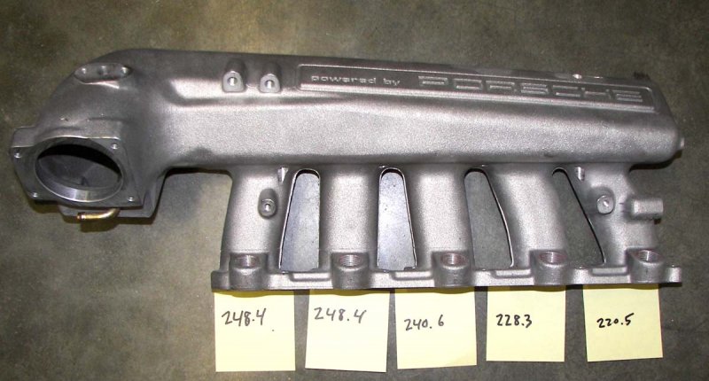

#1 Skrevet Desember 8, 2012 Hei jeg bare lurer på om det er noe forskjell på de 2 overnevnte innsugene når det kommer til prestanda? mvh Morten 0 Del dette innlegget Lenke til innlegg Del på andre sider Flere delingsalternativer...
#2 Skrevet Desember 9, 2012 Nei det er det ikke. 034 gjorde en flowtest av de tre innsugene som benyttes på S2/RS2 for noen år siden. Var små forskjeller med 3B innsuget som det beste. 0 Del dette innlegget Lenke til innlegg Del på andre sider Flere delingsalternativer...
#3 Skrevet Desember 9, 2012 Takk skal du ha. 0 Del dette innlegget Lenke til innlegg Del på andre sider Flere delingsalternativer...
#4 Skrevet Desember 9, 2012 fant dette på hiddenn. 0 Del dette innlegget Lenke til innlegg Del på andre sider Flere delingsalternativer...
#5 Skrevet Desember 9, 2012 Nei det er det ikke. 034 gjorde en flowtest av de tre innsugene som benyttes på S2/RS2 for noen år siden. Var små forskjeller med 3B innsuget som det beste. Nesten rett... Ifølge testen så er AAN innsug det med best flow, så kom ADU/RS2 etter og S2 3B tilslutt med lite forskjeller på de to siste. 0 Del dette innlegget Lenke til innlegg Del på andre sider Flere delingsalternativer...
#6 Skrevet Desember 9, 2012 Nesten rett... Ifølge testen så er AAN innsug det med best flow, så kom ADU/RS2 etter og S2 3B tilslutt med lite forskjeller på de to siste. OK.Tydelig at du har bedre husk enn meg i alle fall:) 0 Del dette innlegget Lenke til innlegg Del på andre sider Flere delingsalternativer...
