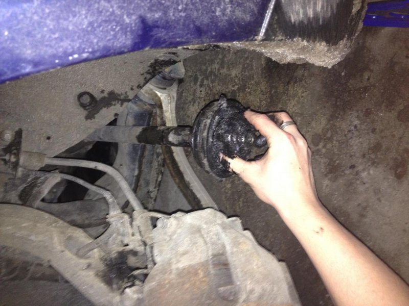

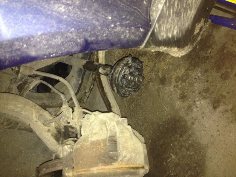

#1 Skrevet Desember 11, 2012 Heisann! lurte på om det var noken her inne som har peiling på drivknute o.l på passat 3bg her inn? eg kjørte heim frå jobb i går og då smalt det plutselig og så ville ikkje bilen kjøre lengre, eg fekk så slept bilen heim for å undersøke problemet, der såg eg at drivknuten på venstre side hadde dotte av så det eg lurer på er hvor stor skade detta kan ha gjort, Evt hvilke deler som har blitt skada og hvilke deler som må byttes. Sånn ser det ut nå 0 Del dette innlegget Lenke til innlegg Del på andre sider Flere delingsalternativer...
#2 Skrevet Desember 11, 2012 bare å kjøpe ny knute med mansjett og montere. 0 Del dette innlegget Lenke til innlegg Del på andre sider Flere delingsalternativer...

#4 Skrevet Desember 11, 2012 Mest sannsynlig fint lite og ingenting som har blitt skadet. Bare å bytte drivknute og mansjett som Glenn Ove sier. Sjekk før du monterer at det indre leddet ikke har hoppet ut. Siden leddet hoppet ut ville jeg også sjekket sporene på selve drivstangen for å se at de ikke er ødelagt. Kan fort ødelegge et nytt drivledd med det. Ellers en helt kurant jobb å gjøre. Bare å montere i samme rekkefølger som du tar det i fra hverandre. Husk splinten helt ytterst på stangen. 0 Del dette innlegget Lenke til innlegg Del på andre sider Flere delingsalternativer...
#5 Skrevet Desember 12, 2012 Om noe ryker kan det kanskje være ABS-føleren om du ikke tar den ut før demontering (noe du sikkert ikke har gjort). Er du litt forsiktig ifm. montering går det bra med den. Har i alle fall ennå til gode å bytte noen. Om det ikke går bra får du lysende lampe;). 0 Del dette innlegget Lenke til innlegg Del på andre sider Flere delingsalternativer...
