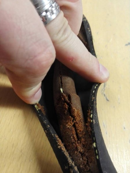

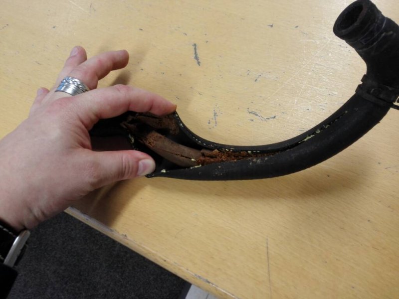

Etter 7 timer feilsøking med skylling av rør hele veien og bytte av nedslitt vannpumpe finner de følgende rør.. Som godt forklarer hvorfor det ikke fungerte.. 11k til, så ca 20k har jeg brukt på rep og feilsøkt av webasto.. Nå håper jeg virkelig den virker og at det blir pisskalde vintere framover 👳
Sent from my HUAWEI MT7-L09 using Tapatalk
Men i alleste dager, hva er det DER for noe a?
Det lurte de på også, tipper på 16 år og 350k med sedimenter i kjølevæskeomløpet.

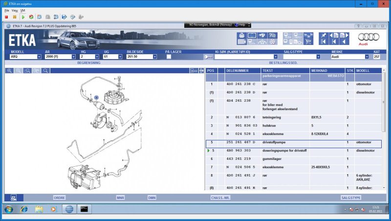

Visstnok snakker vi om V54 metering pump, hvis noen har byttet denne på A8 før tar jeg gjerne tips, lydmessig høres det ut som den ligger på førersiden i bakre hjulbue.
Bildemessig blir jeg ikke klok iallefall fra ETKA, men ser ut som riktig delenummer kanskje er 251261467D
