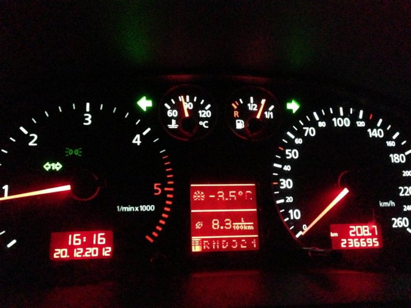

Nå har blinklysa fucka seg... Samma hvilken vei jeg blinker så blinker alle lysa, inkl ett 1tall med blinklyssymbol i seg..
Noen som vet hva dette kan ha seg??
