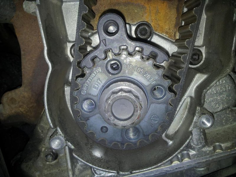

Men så kom nedturen... Låsingen passet ikke på tannhjulet.... : bh :
Har kommet frem til at det er T10050 verktøyet som skal brukes, men får det ikke til å passe på selve tannhjulet. Virker som at buingen på verktøyet eller avstanden mellom tennene er feil.
(Testet også T10100 for æ være sikker, og det passer heller ikke.)
Men ett bilde sier vel mere enn 1000 ord, så legger det også med:
Noen som har vært borti dette før?

Den sitter ikke skikkelig, jeg får ikke satt den i "låse- hullet"

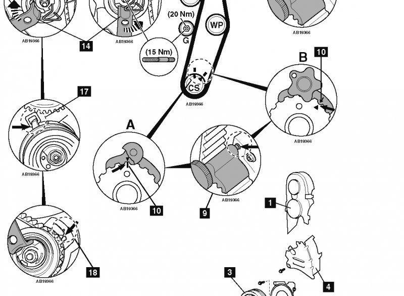

Det finnes 2 forskjellige låseverktøy for nedre hjul.

Det må gjerne skyves inn på tennene, har du satt i låsing på kam først er det ikke så vanskelig å se hvilken som er riktig.
Her ser du ca hvor merke skal stå med ene eller andre typen.
Kam'en rr låst og merket står rett opp på veiv hjulet, så det er ingen tvil om at det er t10050 som skal brukes.
Takk!!!! You made my day!!!
Det var det som skulle til.
