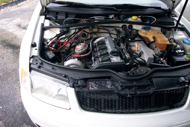

Hei!
Lurer på hva den delen her heter? Ringet rundt med rød ring :)
Om noen kan hjelpe hadde det vært flott :)
klikk for større bilde :)
vacumpumpe/magnetventil. Denne går fra kullfilter til innsug. Den har til oppgave å lede bensindampen/gassen som oppstår og føre den til forbrenningen.
OKay!
For den tikker noe grusomt? Er det riktig?
Plutselig tikker den moderat. så øker den hastigheten noe grusomt. Er det riktig?
Jada det er helt vanlig og riktig.
Min tikker også noe voldsomt, men helt normalt selv om personer som går forbi stirrer noe fælt på panseret :P
Godt å høre min ikke er den eneste :P
Min har gått 351 i tillegg.
Så redd det var noe som var på vei til å skje.
Så nå når jeg fikk identifisert hvor tikkingen kom ifra, så pustet jeg litt letta ut:)
Spent på å se hvor langt den går :))
