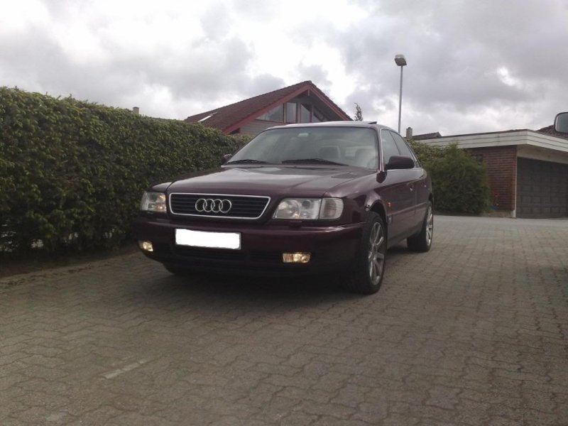

#7 Skrevet Desember 30, 2012 jeg monterte det på min. Kjøpte noen billige og greie på ebay som passet i formen på de nederste grillene i fangeren. Man må kappe hull med dremel, samt lage noen braketter for feste. Slik ble det seèende ut : Den midterste bryteren er "ny". Kjøpt på ebay den og. Original med grønt lys inni når man trykker på. Tilsvarende originalen : Or selvsagt måtte relèet plasseres i boksen sammen med de andre. Det skal tross alt se bra ut! Kjøpt på biltema forresten : Slik ser de ut : Og her er et bilde med gule lamper. Jeg kjøpte et sett med gule, og et med hvite for nyskjerrighetens skyld Her er linker til hvite og gule lamper : http://www.ebay.com/itm/Universal-Fog-Light-Spot-Lamp-Clear-Lenses-H3-12V-55W-2-DLAA-LH-RH-/110947013928?pt=Motors_Car_Truck_Parts_Accessories&hash=item19d4f51528&vxp=mtr http://www.ebay.com/itm/Universal-Fog-Light-Spot-Lamp-H3-12V-55W-Yellow-2-Dlaa-Adjust-Front-Fit-Car-/270963991796?pt=Motors_Car_Truck_Parts_Accessories&hash=item3f16b664f4&vxp=mtr 0 Del dette innlegget Lenke til innlegg Del på andre sider Flere delingsalternativer...
#8 Skrevet Desember 30, 2012 Tusen takk! Dette var til stor hjelp! 0 Del dette innlegget Lenke til innlegg Del på andre sider Flere delingsalternativer...
