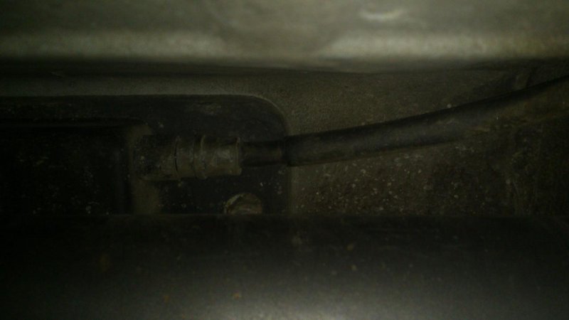

Hei! Trenger litt tips/hjelp angående det idiotiske påfunnet Audi har gjort på nedre bærebruer bak.
Der de har funnet ut at håndbremsvaieren skal gå gjennom bruen og bremserøret skal sitte dønn fast i stedet for noen clips.
Så det jeg trenger råd om er hvordan jeg får ut håndbremsvaieren og tips om hvordan man får skrudd av bremseslangene av bremserøret når bremserørsnøkkelen bare glipper rundt..

Om nøkkelen glipper så må du nok på med rørtang. Håndbremsviren blir holdt på plass i bærearmen av en plasthylse. Denne har noen mothaker som må presses ned for å løsne den.

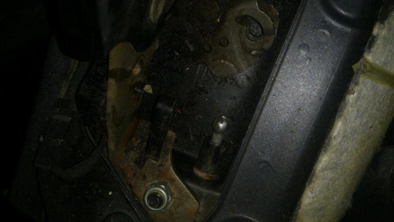

Takk! fikk løsnet nå, men lurer nå på hvordan jeg får løs håndbremsvaieren fra "boksen" til håndbrekket? Vaieren er løsnet fra håndbrekket, men får den ikke løs videre?
Du må vel skru opp midtkonsollboksen der håndbrekket sitter og vippe det av der.
Det øverste bildet er av inni midtkonsolen, men fikk det til. Var bare en hel del rustløser og makt som skulle til for å dra den ut.
