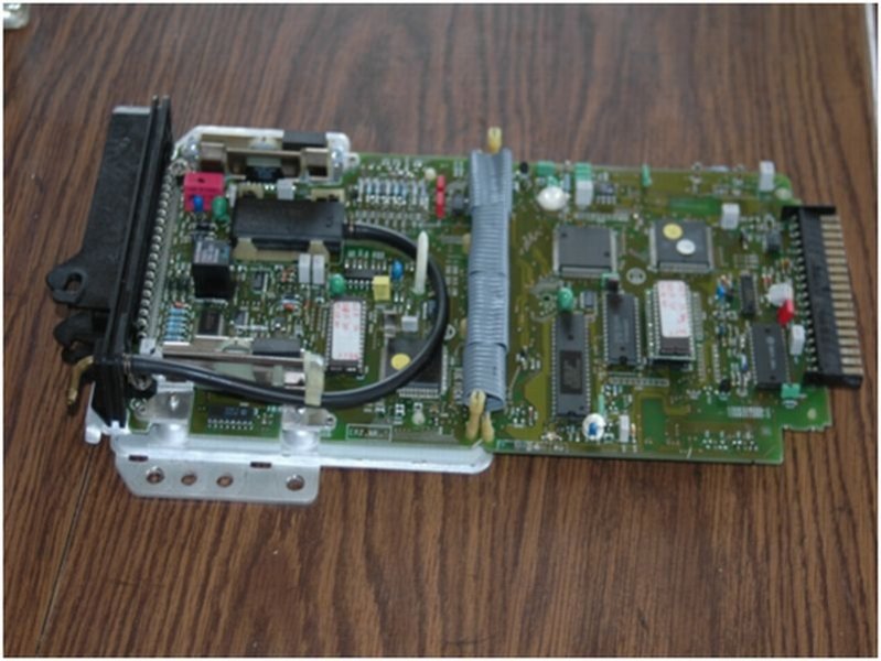

Original er 2.5bar atmosfærisk, sannsynligvis ser du om den ikke er original da den er en bra stor klump
Slik er ihvertfall min hjerne med uoriginal MAP-sensor:
471168_10151922236880603_2112606281_o.jp
Original KAN se slik ut, forsikre deg om at det står 250kPa på den:
OpenECUshowingMAPsensorAndBrassNipple.jp

takk for fine bilder, skal ut å få kikka i ECU nå.
Men med en 2,5bars MAP sensor så ville jeg jo kunne kjøre helt opp til 1,45 bar overtrykk uten kutt? da vi har 1 bar atmosfærisk, og holder under 1,5bar overtrykk? men min kutter allerede på 1,1bar

prøvde en anna MTM chipa hjerne som lader 1,5bar i dag.. gikk helt strøkent! :) så da kom nyskjerrigheten til og jeg åpna min egen, hvor det sto en MAP sensor på 200KPA montert, kan vell si problemet er løst :)

Snodig, aldri hørt om noen hjerne med kun 2barA MAP

Nei ikke jeg heller, alle sier jo det er 2,5bar orginalt, så derfor trodde jeg feilen lå en anna plass.

3b hjerner har 2 bar MAP originalt. ABY har 2,5bar og Rs2 3bar. ;)
