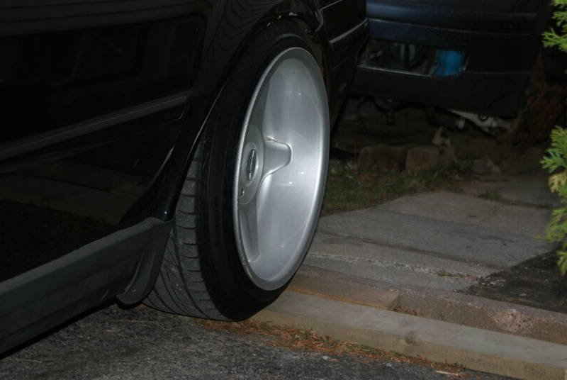

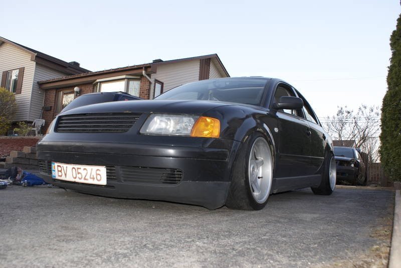

Eg fant bilde av en passat, er ikkje dem nokså like med skjermer og hjuloppheng? denne bilen har 2 X 17" X 8.5" in front og 2 X 17" X 10" in rear ET20 and ET13. Ser jo ut til at de går jo fint!!? Dem stikker litt utenfor bak men.. image.jpg :confused:

10x17 på Audi A4 og Passat gikk til nød i 1999, ser ikke bra ut fordi lavprofil (215/40 og 245/35) vil gi deg altfor små hjul og riktig dekk (225/45) vil drepe kulheten på felgene totalt. Ville gått for 19 eller til nød for 18 tom.
