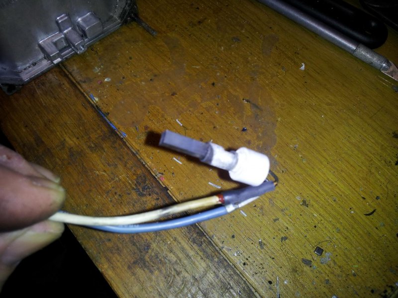

Har akkurat hatt min ute og det er kombinert glødeplugg og flammesensor på disse. Den gløder først og så føler den på temperaturen i brennkammeret etterpå. Bare 2 ledere.
