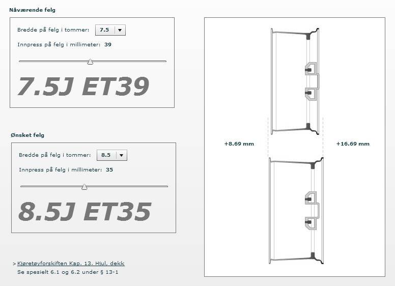

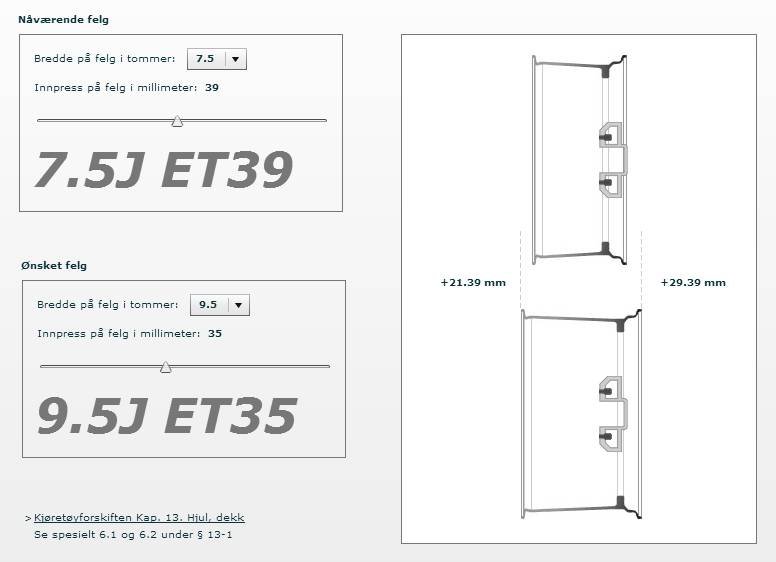

Sakset fra tråden min. Kanskje det kan være til hjelp for andre :)
Har vært ute å målt litt i hjulbuer og felger i kveld, og til min store overaskelse så er det faktisk veldig god plass bak!
Utgangspunktet er felgene på bilen, som er 7,5x18" ET39,5. Alle mål er ca. mål.
Forran:
Innover til demper = 1,5cm
Utover til kanten på hjulbuen = 2cm
Bak:
Innover til demper = 3,5cm
Utover til kanten på hjulbuen = 3cm
Det betyr at 8,5 og 9,5x18" ET35 går på uten problemer :D
