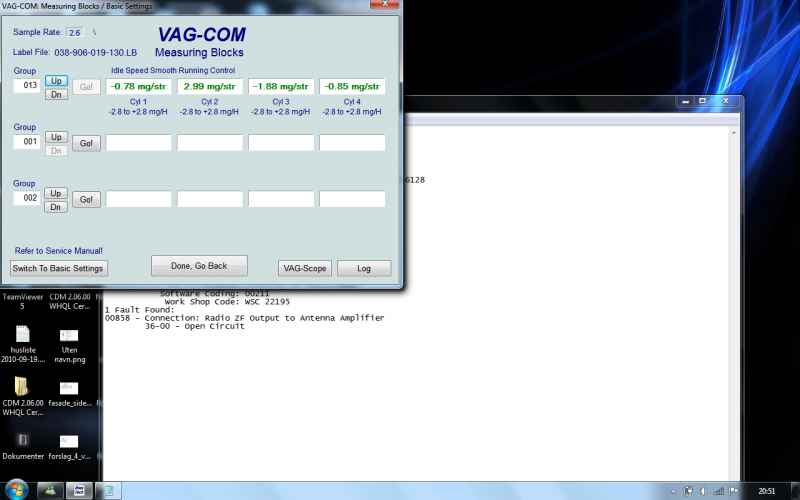

Fant og dette på group 013/measuring blocks. Ser hvertfall at det er noe rart på sylinder 2, uten at jeg akkurat vet hva det betyr.

Hvordan ser måleblokk 23 ut?
Takk for tips! Skal sjekke ut måleblokk 23 når jeg får tilgang til pc med vagcom. (23 funker kanskje ikke i shareware-versjonen?!).

Har ikke hatt tid til å forske så mye på dette enda, men kjørte vagcom i dag. Feilkode på "misfire" er borte, men motoren går fortsatt ujevnt/rykkete mellom ca 1500-2000 rpm.
Her er screenshot fra måleblokk 23 på henholdsvis tomgang og 2500rpm.
Hva er det denne blokken viser/måler?
