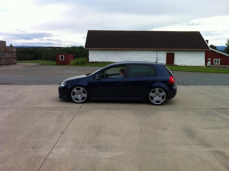

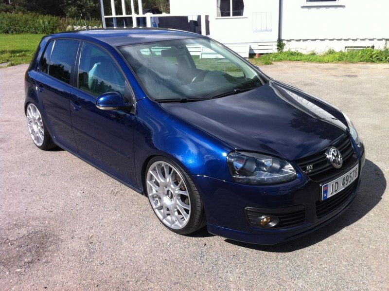

her er med 18x8, meiner det er et35, justerbart senkesett. hula treffa akkurat innerskjermane ved ujevn vei. dekk 225/40-18

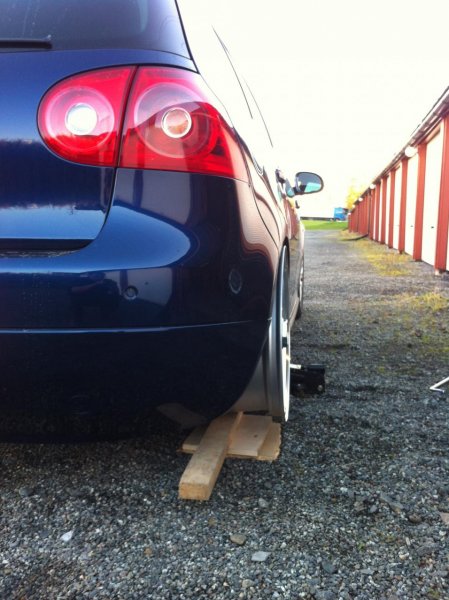

her er med 18" husker ikkje heilt bredde på felg, meiner det er et38, justerbart senkesett. hula treffa akkurat innerskjermane ved ujevn vei
Disse du har på Golf'n nå? :confused:
har vinter felger på no og satt på orginalt understell igjen pga golfen skal selgast.
er desse felgane eg har hatt dei tre siste åra på bilen.
Mye senk har du hatt og kunne du sjekka bredden på Felga?
Ser jo veldig Clean ut sånn de lå i Buen :)

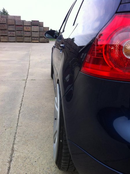

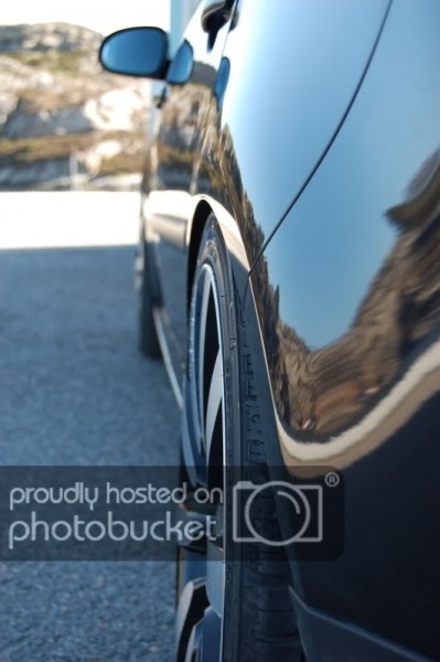

Har testet ut tre forskjellige dimmensjoner/bredder på min 5'er, så her har du noen eksempler;
8x19 ET44 med 215/35 Nankang NS 2.0
8,5x19 ET47 (som skal på til sommeren med 215/35 dekk)
9x19 ET44 med 225/35 achilles ATR sport
felga mine var et35 og 18x8
