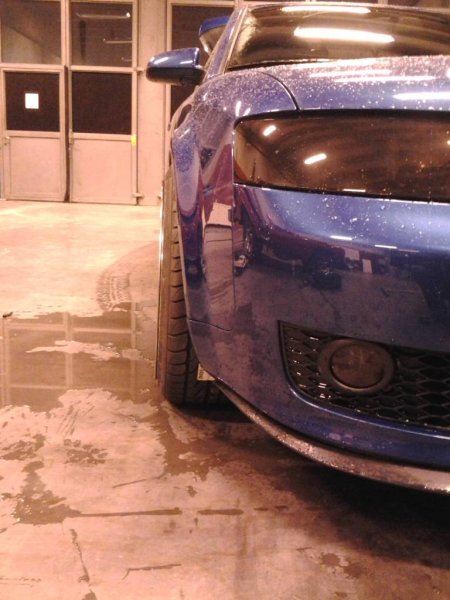

Passer OEM Audi RS5 rotor felger på Audi A4 B6 uten subbing?
Felger: Audi RS5 9x19 et33
Dekk: Ett eller annet i 225 eller 235 /35-19
Understell: HR 45mm senkefjører med Bilstein Sprint B8 dempere
Vil dette gå klart?
Har hatt litt subbing på mine 8,5x19 Rial daytona race med 225/35-19 i goodyear assymetric 2, dog med oem s-line understell med senkeskåler.
Ser fra dekk/felgtråden for 2013, at det er flere som skal ha dette.
Har fjernet skruen i innerskjermen.
Tips?
Det vil ligge 10mm lenger inn enn mine 10x19 et36.. så vil tro de ligger akkurat i kant med senken du tenker.. ville gått for 225 dekk.. jeg kjører 235 men skal bytte til våren..

Mine med 45mm senk på s-line dempere..
Tror 9x19 ET33 vil subbe endel på A4 b6, i hvertfall foran. Ville gått for 225/35 og selv da må man sikkert valse inn flensen litt.

Er ikke samme kaliber det da, men det er tryggere ja... Prøv 9 tommerne istedenfor :)

Ikkje for å være pirkete. Men Rs5 felgene er faktisk et 26.
Så dette er a5/s5 tilbehørs felger. RS felgene er litt mer concav. Å sikkert enda dårligere på B6 pga lavere ET.
Jeg ville ikke vært redd for å gå for 9" ET33 så lenge du kjører med 225/35.
Jeg har 9,5" ET35 med 225/35 vredestein sessanta dekk og det er et veldig breit dekk! Bilen er en del lavere enn 45mm senk. Dette subbet litt før jeg bretta inn den lippa på skjermene forran. Bak er det ikke noe problem. Hadde jeg hatt litt smalere dekk og 5mm høyre forran så ville det ikke vært noe problem på min hvertfall! :)
