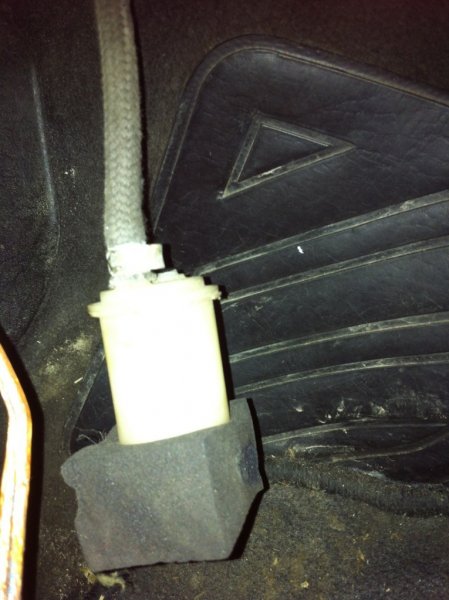

#1 Skrevet Februar 4, 2013 Hva er denne til? Sitter under dash i en s2. Har 2 vakumslanger inn på seg! 0 Del dette innlegget Lenke til innlegg Del på andre sider Flere delingsalternativer...
#2 Skrevet Februar 4, 2013 Har den ett delenr?? Kan sjekke i ETKA for deg! 0 Del dette innlegget Lenke til innlegg Del på andre sider Flere delingsalternativer...
#3 Skrevet Februar 4, 2013 034 131 257 Greide å knekke ene nippelen på den, så de blåser ut derfra:-/ så sku visst hva det var til:) 0 Del dette innlegget Lenke til innlegg Del på andre sider Flere delingsalternativer...
#4 Skrevet Februar 4, 2013 Fant ingen treff på 034 131 257, men 034 131 527 er kondensator som står i serie med slangen som går til map sensoren hjernen. Skjønte ikke helt hva som menes med kondensator i denne sammenhengen, men det kan kanskje noen andre svare på... 0 Del dette innlegget Lenke til innlegg Del på andre sider Flere delingsalternativer...
#5 Skrevet Februar 4, 2013 Vel, jeg må værtfall ha en ny sånn.. 0 Del dette innlegget Lenke til innlegg Del på andre sider Flere delingsalternativer...
#6 Skrevet Februar 4, 2013 Denne opptar/fjerner pulser på trykk/vakuumsiden slik at raske pulser ikke kommer inn til MAP-sensoren. MAP vil da lese et jevnere vakuum/trykk og ikke avgi en 'nervøs' verdi. http://www.ebay.de/itm/Audi-S4-S6-C4-AAN-Kraftstoffkondensator-034131527A-/360500752390?pt=DE_Autoteile&hash=item53ef84f006 0 Del dette innlegget Lenke til innlegg Del på andre sider Flere delingsalternativer...
#7 Skrevet Februar 4, 2013 Takk for svar! sitter denne kun på turbobiler? 0 Del dette innlegget Lenke til innlegg Del på andre sider Flere delingsalternativer...
#8 Skrevet Februar 4, 2013 Og bør jeg unngå å bruke bilen til ny er på plass? 0 Del dette innlegget Lenke til innlegg Del på andre sider Flere delingsalternativer...
#9 Skrevet Februar 4, 2013 Kjøp og bruk et vanlig (nytt) bensinfilter som en erstatning inntil du får tak i ny pulsdemper, fås kjøpt på de fleste bensinstasjoner rundtom - - - Updated - - - Takk for svar! sitter denne kun på turbobiler? Akkurat den typen sitter kun på 80/S2/RS2 med snurre ja 0 Del dette innlegget Lenke til innlegg Del på andre sider Flere delingsalternativer...
#10 Skrevet Februar 4, 2013 Takk for nok et bra tips! 0 Del dette innlegget Lenke til innlegg Del på andre sider Flere delingsalternativer...
