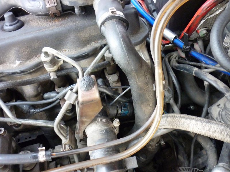

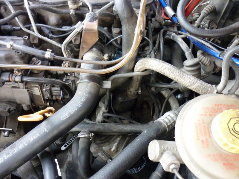

#5 Skrevet Februar 10, 2013 (endret) Hei igjen - har tatt bilete - det kan jo ikkje vere noko anna sensor enn den blå 4-kanta som viser her? Den eg har fått på Audi-delelager med delenummer 053 919 501 A er rund & grå.... 0 Del dette innlegget Lenke til innlegg Del på andre sider Flere delingsalternativer...
#6 Skrevet Februar 10, 2013 Er den du henviser til... mn ta av stikket og se på fargen på selve sensoren.. kan også være forskjellige sensorer/stikk 2 & 4 polig.. 0 Del dette innlegget Lenke til innlegg Del på andre sider Flere delingsalternativer...
