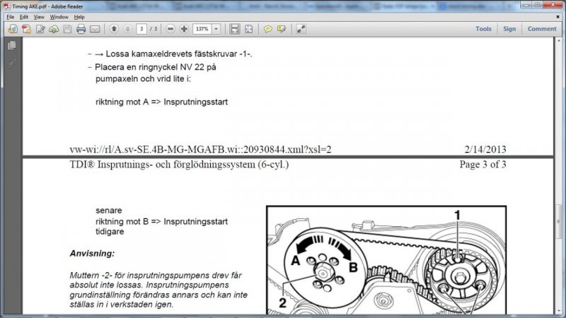

#14 Skrevet Februar 14, 2013 Ja, det er ganske enkelt å sjekke, hvis du har VCDS/Vag-Com Forutsetning: Kjølevannstemp. over 85 grader. Engine - basic settings - gruppe 004. Nå vil glødelampa blinke, og den veksler mellom "early" og "late" Når den står på "late" så skal det tredje feltet vise 2 grader. Du har litt slingringsmonn, +-2 grader, dvs. at den skal ligge mellom 0 og 4, men denne er ganske enkel å få nøyaktig, så jeg etterstrebet å få den 100% For å justere så må du av med øvre del av registerdekselet, løsne reimskiva på venstre kam (kun den ytterste) og vri på pumpa. Jeg bruker bare å stikke inn en liten forlenger (1/4") i det ene hullet, og en skralle med bits i et annet hull, så vrir jeg med en passende pinne. Da snakker jeg om svingningsdemperen på pumpa. Det står i elsa at man skal vri på sentermutteren på pumpa, men den er jeg redd, samt at jeg har ikke nøkkel som er plass til der. 0 Del dette innlegget Lenke til innlegg Del på andre sider Flere delingsalternativer...

#20 Skrevet Februar 18, 2013 Var innom S-sentrum og Vidar fant feilen med en gang: Vi får opp feilkode på insprøytningstidspunkt motor. Denne feilkoden flytter seg også til ABS/ESP system. Timing på kamaksel/veiv/dieselpumpe bør justeres opp på nytt. (Det var mange som hadde rett her inne også). Så da er det tilbake til Snapdrive med bilen. Hvordan retter jeg innlegget fra Hjelp til løst? 0 Del dette innlegget Lenke til innlegg Del på andre sider Flere delingsalternativer...
