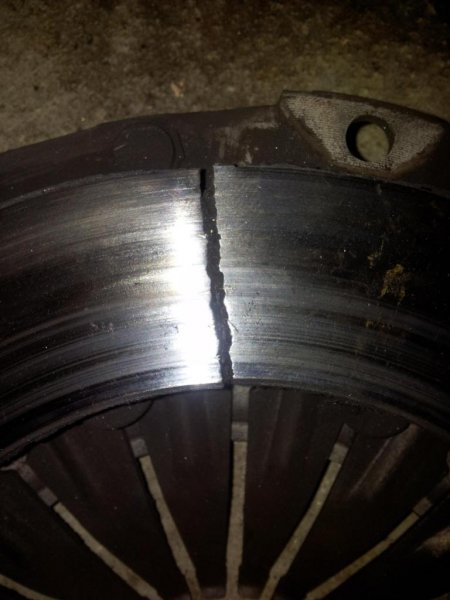

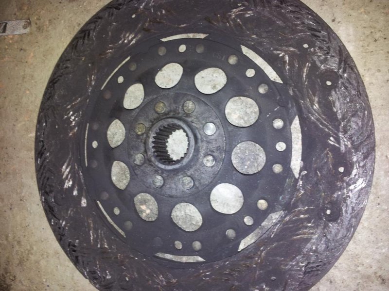

bingo! akuratt det har skjedd her tror jeg..sitter med clutchen,trykkplate og utløserlager her nå.
Trykkplata har sprekt og lamellene på clutch'n er rivd i biter på den ene siden;)

skal legge ut bilde av lamell og trykkplate iløpet av kvelden for de som er nyskjerrige;D
trykkplata var til info sånn ca 1-2mm tykk nå:P
fin denne:P
