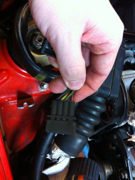

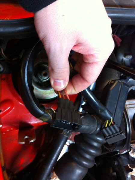

Hjelper en klubbkollega med ledningsnett og jeg har tildels stoppet opp på disse to stikkene, hvor skal de?
Går ut ifra det er tilførselspenning?
3-pin:
rød/hvit
rød/gul
rød/gul
4: pin:
rød/grønn
sort/gul
gul
sort/hvit
Istedet for at du blunker til meg så kan du peke meg litt mer i korrekt retning. Den siden har jeg allerede brukt for å finne pinout til selve digifanten, og det fungerte bra men de stikkene jeg både snakker om og har tatt bilde av har jeg sålangt ikke funnet noen beskrivelse av. Ihvertfall ikke med de søkeordene jeg har brukt.
Den med 4 kunne minne om lambda?
Den er et annet sted, så det er ikke til lambda.
de kontaktene er de som kobles sammen med nettet som kommer fra sikringsboks.
Takk, har forsøkt å pipe ut noen av kablene mot stikket på digifanten, men fikk ikke pip på alle.
Jeg kan da umulig være den første som står med de to stikkene uten å vite hva de skal kobles inn på?

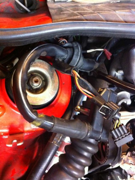

Nå sliter jeg med et nytt problem, klarte å finne ut hvilke som går hvor men jeg får ikke det ene til å fungere.
Den tynne gul/røde er ifra ECU til bensinpumpereleet og den går jeg 5v med tenninga på, den spretter opp til 12v om jeg drar den litt på starteren og holder så lenge motoren går, den faller etter et par sekunder etter at motor stopper. Tolker det som ECU`ns utgang til bensinpumpereleet.
Men når jeg huker på et relè detter spenningen til 1volt og releet trigger ikke, har tester flere releer utenom og alle fungerer om jeg gir de 12v ifra batteri
