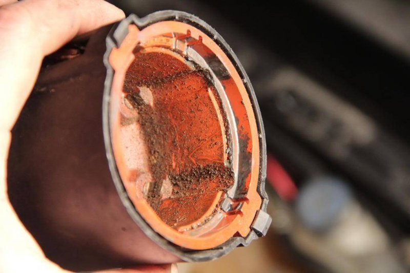

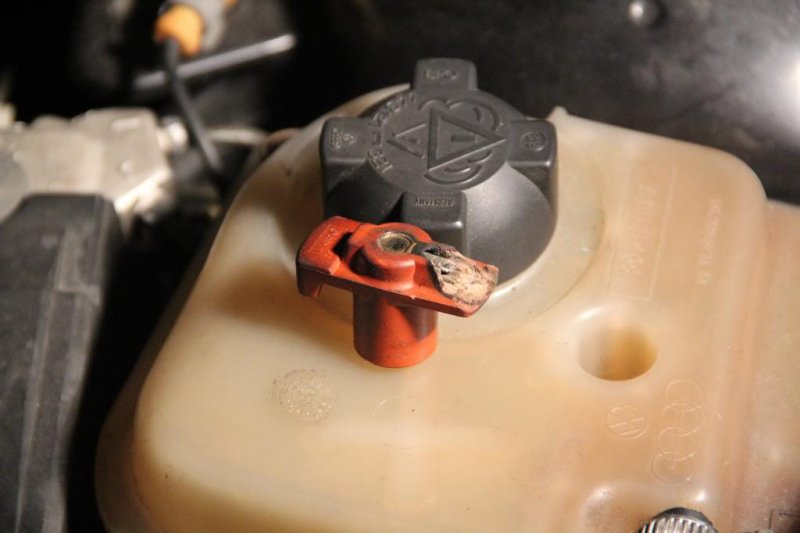

så ble en liten til en kompis som heldigvis hadde nytt liggende! var ikke bare bare og henta delen med a4'n står fortsatt på sommersenk så satt meg like godt fast på veien : p traversen som sto godt planta i snøen, men ble dratt løs til slutt og fikk rota meg hjem igjen og byttet til det nye. passet på at pluggledningene fikk gå der dem skulle, rotoren riktig osv, satt på lokket igjen, dobbel sjekket at det sto riktig, inn og prøve og fyre i gang bilen, men neida var ikke mye start da, ville bare kinne..

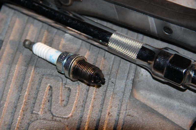

skrudde utav tennpluggene
var sota og våte, lukta godt bensin i allefall!
