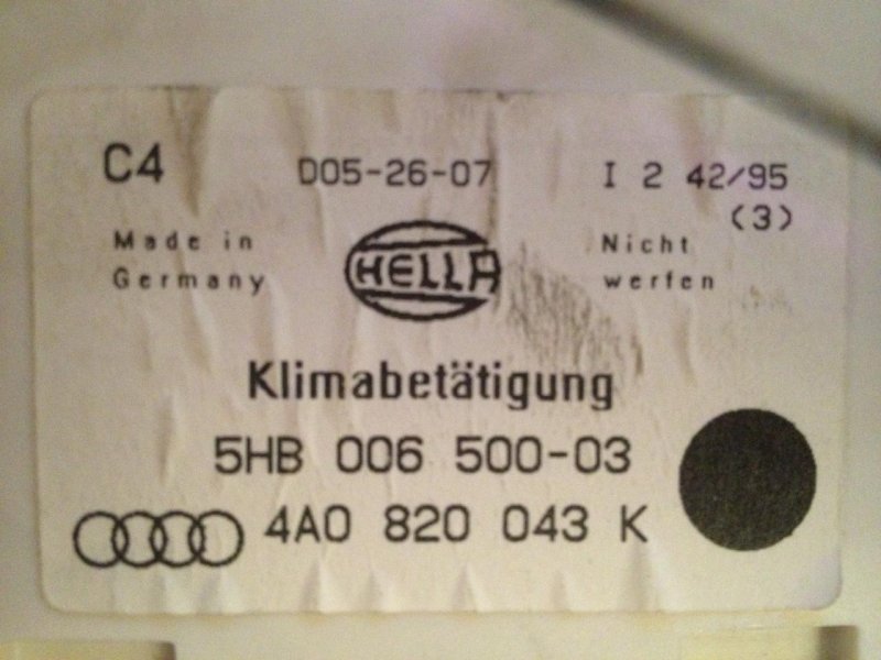

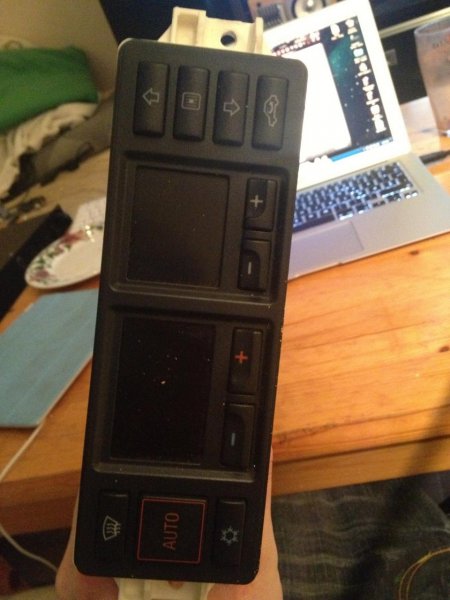

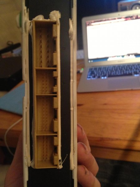

Her er bilder av panelet som den lokale "huggeren" sa sku passe, men eg finne ingen kontakter som kan passe
update: fant den rosa pluggen men passer ikkje i enheten som er avbildet over.. hjelp?
