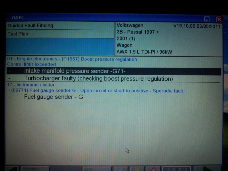

#1 Skrevet Februar 18, 2013 Hei. Kjørte min passat 3bg 1.9 tdi 131hk idag, girte opp i 3 går og kom på 3000rpm. så plutselig kuttet den. Stoppet opp da og så oppi panseret men kunne ikke se noe som var gale, startet da bilen på nytt og da fungerte den 100%. Kom hjem og leste ut feilkoder og fikk opp disse: Noen som har noe erfaringer med hva som er galt? Tror kansje jeg har kommet frem til at det kan være g71 sensor som sitter inn innsuget. 0 Del dette innlegget Lenke til innlegg Del på andre sider Flere delingsalternativer...
#2 Skrevet Mai 8, 2013 Hadde samme problem som deg. Tok ut turboen å renset den og vips. Problem borte Hadde samme feilkode. En mekaniker på møller sa at dette skjedde av og til med disse bilene. Kundene ble da anbefalt å kjøpe ny turbo siden å rense den kunne fungere i flere år eller et par uker... Det som skjer med turboen er at justeringen til skovlene kokser igjen. 0 Del dette innlegget Lenke til innlegg Del på andre sider Flere delingsalternativer...
