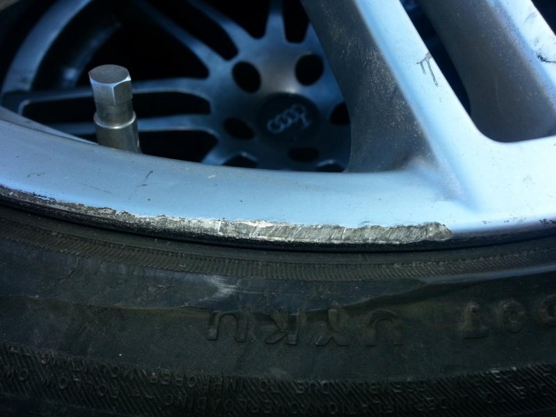

Jeg har kjøpt noen kantkjørte RS4 kopier som jeg tenkte jeg skulle pusse opp, går det å bruke kjemisk metall for å fylle igjen hakk og riper ? tenkte jeg skulle slipe ned det værste og så fylle sår med kjemisk metall for så å vannslipe og lakkere, noen som har noen innspill ?020.jpg
Anbefaler wurth sin utgave av kjemisk metall. Har ikke prøvd noe annet, men synes det var bra å jobbe med og holdbart :)
Jeg brukte kjemisk metal når jeg fylte i, slipte ned, grunnet og lakket, resultatet ble meget bra til og være i en støvete garasje :)
Kunne gjort et mye bedre grunnarbeid men orket ikke :P
jeg gjorde dette med et sett med felger jeg hadde. brukte biltema sin variant og det ble kjempe bra.
fikk lest av lakkfargen på felgen og blandet en boks som var lik, da holder det at du bare punkter over de punktet du har fikset.
Disse felgene trenger nok litt mer enn bare flekklakkering ;) Takk for innspill folkens.
kurrant skade å fikse det der :) har gjort det noen ganger selv, med vanlig sparkel :) funka gull :)
Da var kjemisk metall innkjøpt, sammen med grunning og lakk ;)
