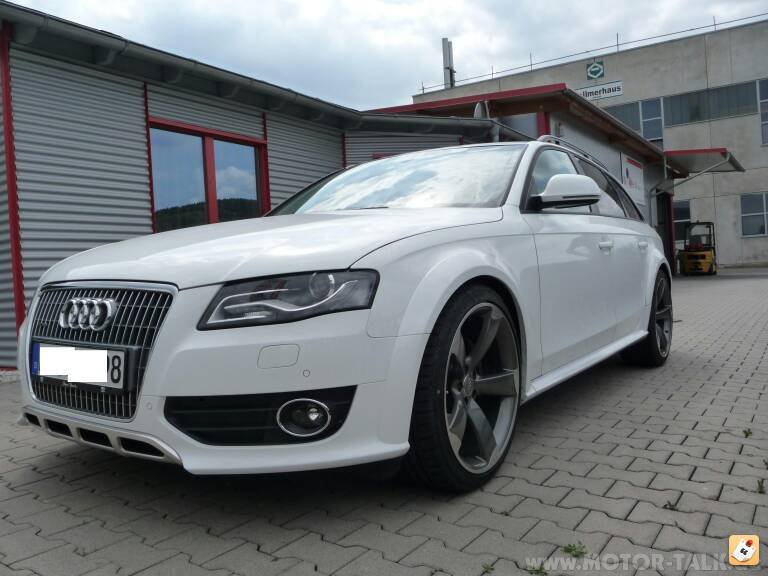

#4 Skrevet Desember 26, 2013 Her er eksempel på skikkelig pent senket Allroad http://forum.vacn.no/showthread.php?208744-Vurdere-og-selge-Allroad-en 0 Del dette innlegget Lenke til innlegg Del på andre sider Flere delingsalternativer...
#5 Skrevet Desember 26, 2013 Flott den Misanorøde ja. Såvidt jeg vet er det 10x20 et18 på den, men usikker på dekkdim. Blir nok ikke aktuelt å senke mer enn 35mm. Har sett bilder av Allroad med dette H&R settet og 9x20 et25 - samme felger som deg - ser ganske bra ut 0 Del dette innlegget Lenke til innlegg Del på andre sider Flere delingsalternativer...

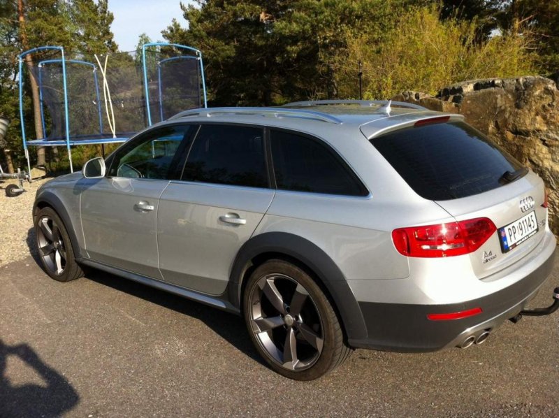

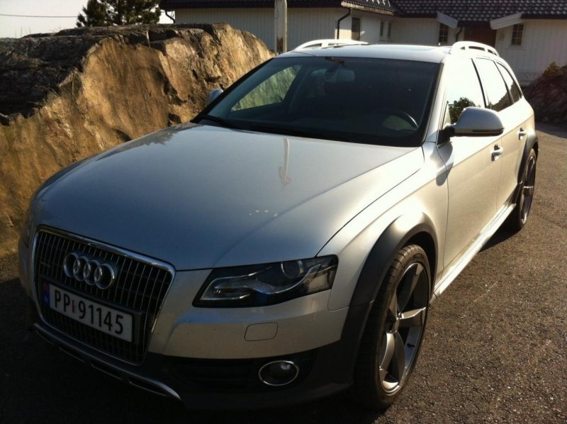

#6 Skrevet Desember 26, 2013 Kjører 9x20" ET25 (RS5 replika) med 255/35 på min som er original i høyden. Hadde 275/35 dekk før. Gikk fint det og, men lite plass bak da mot karroseri. Med 35 mm senk er du ikke engang nede på original høyde på usenket A4 std. Er usikker på om det ser så veldig bra ut. Skal du først senke burde du kanskje dra til litt mer? Om du har mulighet kan du poste bilde av din bil med sommerhjula? Litt inspirasjon... 0 Del dette innlegget Lenke til innlegg Del på andre sider Flere delingsalternativer...
#7 Skrevet Desember 26, 2013 Jovisst Her er bilder med 275/35 gummi. Kjører nå med 255/35 som er mer lik originaldiameter. 0 Del dette innlegget Lenke til innlegg Del på andre sider Flere delingsalternativer...
#8 Skrevet Desember 26, 2013 Fin bil du har!! Hvordan ble kjøreegenskapene med 255.35.20 i forhold til originalt? Støy, sporing osv... 0 Del dette innlegget Lenke til innlegg Del på andre sider Flere delingsalternativer...

#11 Skrevet Desember 27, 2013 Fin bil du har!! Hvordan ble kjøreegenskapene med 255.35.20 i forhold til originalt? Støy, sporing osv... Hei. Bilen sporte mye med 275, med 255 er den svært mye bedre, ikke ulik slik den er med org 18" hjul med 245/45. Men her betyr sikkert dekkfabrikat og design på dekkskulder også mye. Mer støy får man med bredere dekk, men dette er ikke akkurat en Corolla ift støydemping da ;-) 0 Del dette innlegget Lenke til innlegg Del på andre sider Flere delingsalternativer...
