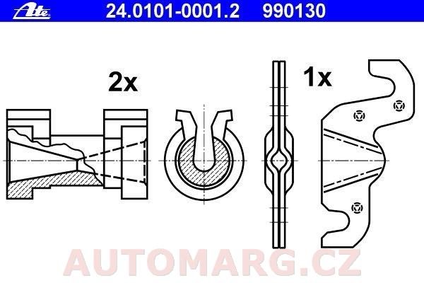

#6 Skrevet Februar 27, 2013 T-krok? Regnet med det spørsmålet. Sitter under bilen, over mellomaksling og eksos. Kan være litt kronglete å se. Ser slik ut: Den kroken som stikker lengst bak, skal være på høyre side. Hvis den snues, så vil høyre wire være en del strammere en venstre. Ikke alle som er påpasselig med det når de bytter kabler, så har snudd den på et par av mine C4. 0 Del dette innlegget Lenke til innlegg Del på andre sider Flere delingsalternativer...
#7 Skrevet Februar 27, 2013 Regnet med det spørsmålet. Sitter under bilen, over mellomaksling og eksos. Kan være litt kronglete å se. Ser slik ut: Den kroken som stikker lengst bak, skal være på høyre side. Hvis den snues, så vil høyre wire være en del strammere en venstre. Ikke alle som er påpasselig med det når de bytter kabler, så har snudd den på et par av mine C4. Mye styr å snu den da? Må nesten vente til i morgen før jeg får sett på den. 0 Del dette innlegget Lenke til innlegg Del på andre sider Flere delingsalternativer...
#8 Skrevet Februar 27, 2013 Mye styr å snu den da?Må nesten vente til i morgen før jeg får sett på den. Skal innrømme at det er litt jobb med den der. Som jeg nevnte tidligere så er den plassert over eksos og mellomaksling, så en bør smøre seg inn med tolmodighet. Har ikke noen fasit på det, men jeg pleier å nappe av kablene ved kaliperne, for så å vippe dem av t-kroken. Deretter er det bare å snu den og montere kablene igjen. 0 Del dette innlegget Lenke til innlegg Del på andre sider Flere delingsalternativer...
