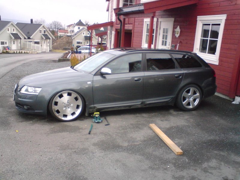

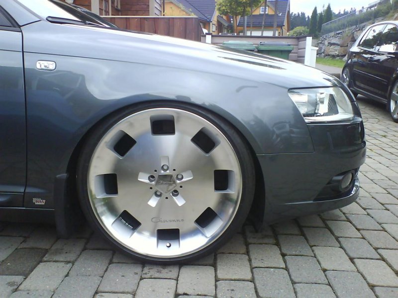

Har et sett Giovanna Athens i 8,5x21 ET38 liggende uten dekk, se bilde, men siden de har gått ut og jeg elsker dem selv, så skal jeg nesten ha gull og grønne skoger for dem, så da må han virkelig like dem... RS6 felg i 18 tom bak så plutselig litt pinglete ut...bare synd jeg ikke fikk ut jekken fordi bilen var skrudd ned for lavt :)
