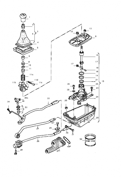

Jeg bygger om Allroaden min til 6 trinns manuell nå, men for ikke giroverføringen til og stemme helt.
Nr 38 på dette bilde er alt for stor i forhold til den akslingen som går inn i girkassen, jeg lurer kanskje på om det skal sitte en plastikkhylse inni den delen?
Men finner ingen delenummer,eller bilde av det. Så regner med att da er dette en hel del, og jeg har mistet den biten.
Eller kan det være feil overføring i forhold til girkasse?

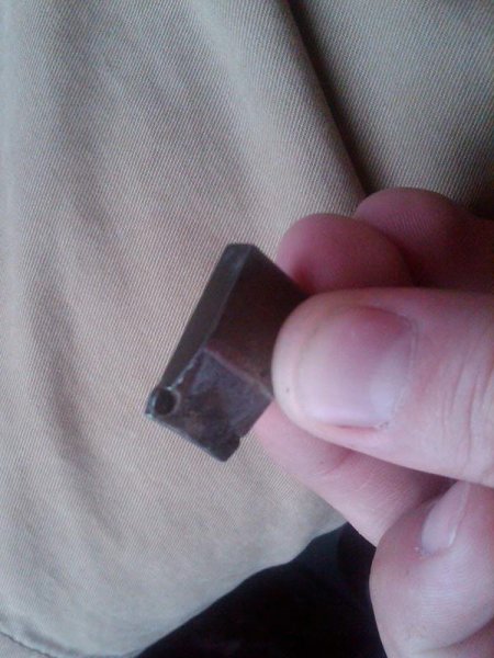

Fikk svar på US forum, så viste seg att det var denne som manglet.
Så lagde en selv, giringen vart perfekt :)
