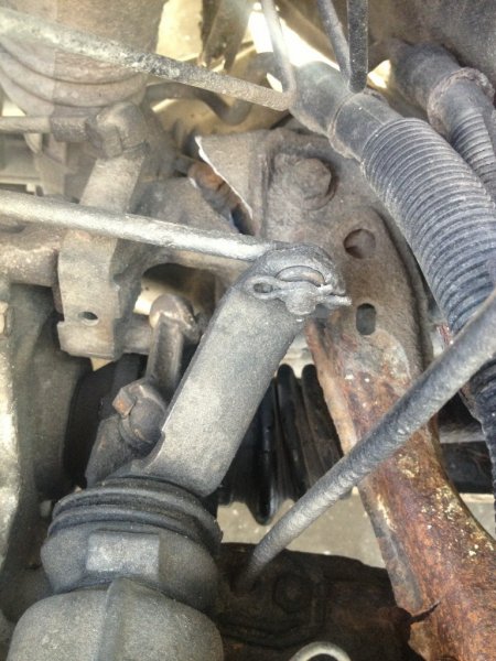

Girkassefeste knekt rett av
Noen som vet hvor jeg får kjøpt et slik feste?

Noen som vet hvor jeg får kjøpt? Haster igrunn litt
Har festet røket i godset på kassa. I så fall er vel eneste mulighet og bytte hele kassa. Har selv hatt dette problemet på en mkII, da hadde salt spist opp godset i kassa så det var helt sprøtt.
Men det er en bolt på bildet der? Litt teit å ha en bolt der visst man ikke kan bytte ut festet?
Andre muligheter som å sveise f.eks? Har rett og slett ikke tid til å være uten bil i mer enn et par dager..

Hmm, vet ikke hvor dele nr. står jeg, men kan ikke du sende meg et bilde? Nr mitt er 45424554
Har garantert et slik liggendes jeg også. Er likt på alle kassene fra golf 2 med slik type kasse (020) sitter i 3 skruer.
