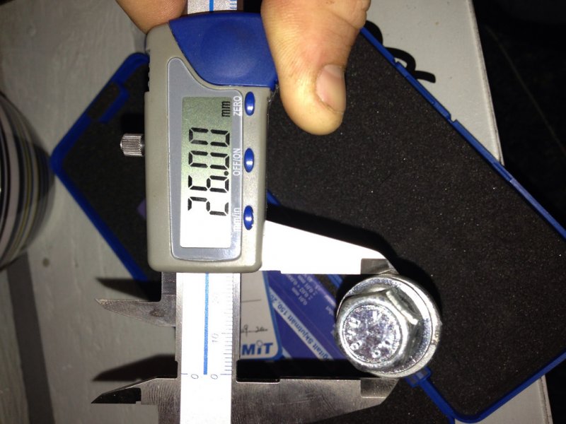

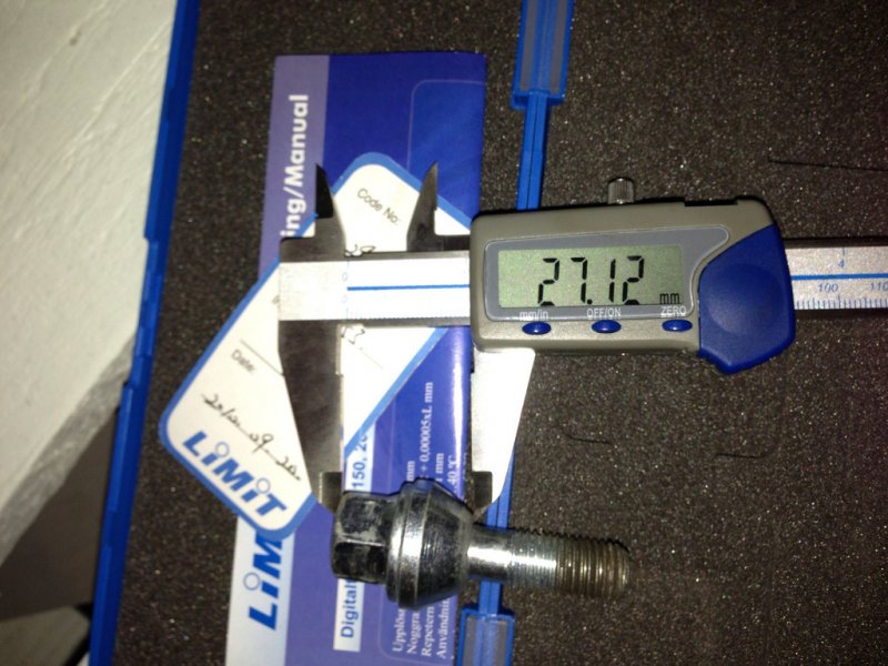

Er det mulig og bruke slingrebolter? Noen som har testet? har et sett me 4x100 - 5x130 adapter liggende, men der er det umbrako bolt.
viss adapterne er tjukke nok bør det gå bra, mine er 25mm og med lave 6kant bolter med 60grader kon.
tror det skulle gått med vanlige slingrebolter på dem ;) kansje du må opp på 30mm

Untitled by Mikaelø, on Flickr
