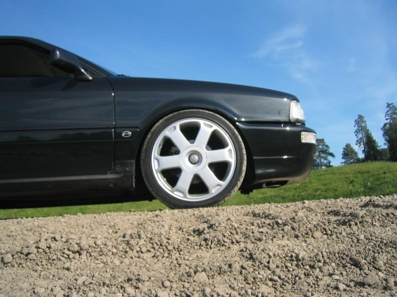

#10 Skrevet Mars 7, 2013 Jeg kjører 225/35-18 på min S2 coupe... 9x18 front, 9,5x18 bak 0 Del dette innlegget Lenke til innlegg Del på andre sider Flere delingsalternativer...

#12 Skrevet Mars 8, 2013 Vanlig B3 har mindre buer ja, men alle couper har "B4" hjulbuer. Er du sikker? Far hadde den røde på bildet før og det var ikke "205/55 16" hjulstørrelse på den, men mindre, ca 1 tomme. 4x108 bolt også da, heldigvis ikke det på S2 coupeen. Ville fortsatt valgt 225/35 profil ut fra offset på felg og senkeplaner. 0 Del dette innlegget Lenke til innlegg Del på andre sider Flere delingsalternativer...
