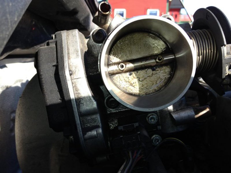

- Rens av gasspjeld. ( Den tikker når jeg sløkker bilen??)

Har vært ute og sjekka litt no og her er bildene :

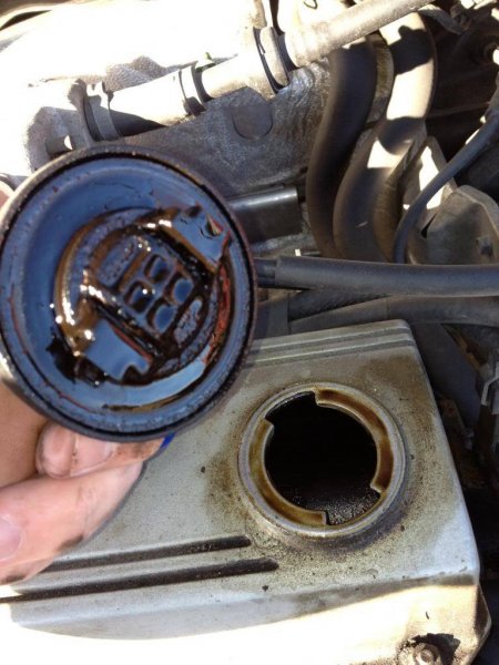

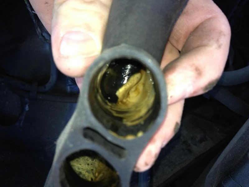

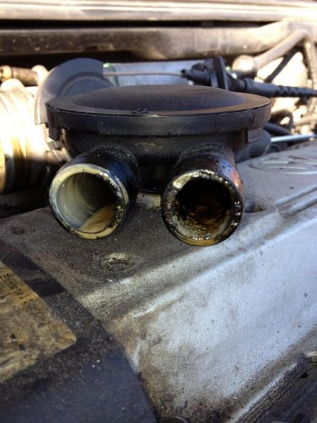

Veivhus ventilasjons slangen. fullt i gørr. Vann ?

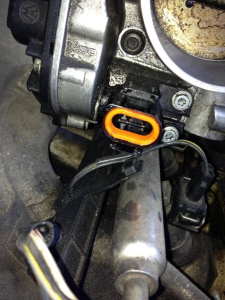

Oljete kontakt til gasspjeld.
Ingenting og sjå her. eller på peilepinne.

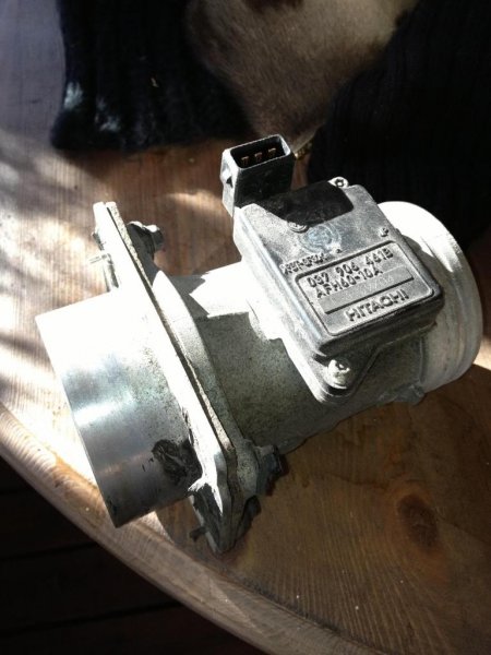

Nå har eg rensa luftmengdemålaren.
Peiste inn på med bremserens og lot de stå og tørke litt.. kjørte meg en liten tur og samme problemet igjen..
Skal til diagnose på onsdag:) så får vi sjå ka so feila :P

Tippa luftmassemåler jeg, de ryker fort med uorginalt filter/åpent filter (Biltema sin funker fint, 999,-). Gørre som du ser i veivhusventilasjonen kan komme av småkjøring, ikke noe unormalt.
Skal prøve og teste lmm fra en annen bil. Litt billigare om det ikkje e den so e defekt:)
