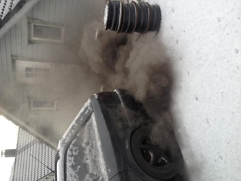

Hei! =) Har lenge hatt en treigstarta audi a6 2.5tdi men etter bytting av glødeplugger gløderelee og starter så starter den som et skudd! Eneste den ryker noe forjevlig ved første start på dagen! Den hurkler og litt og spytter ut noe sinnsykt med røyk! Bilen er chippa! Noen som vet årsaken evt noe jeg kan få fiksa det med? Regner med det ikke er så veldig sunt! :)
Defekt turbo.. ?
Og etter en stund gir den et lynraskt pådrag og turtallet løftes ca 100 o/min med en hissig lyd og alt er greit?
Før dette er den umulig å få opp på turtall? Etterpå er den "normal"?
Når den hurkler hjelper det ikke og gasse. må bare la bilen få gå seg til litt og etter det er den som normal igjenn! Tviler på turboen er gått da den funker fjell og ikke har merka noen ting effektendring! da ligger den på rundt 900-1000rpm til den er varm og synker da ned til en 700-800
Har samme symptomer sjøl, omtrent. Der virker det som årsaken er at pumpa ikke helt klarer å la den få nok fortenning før etter en stund.
Hva som et årsak er noe uklart, det kan være sensorer her og der, nåleløftsensor inkludert, eller ventilen i bunn på pumpa som skal holde igjen fortenninga. Eller sjølve huset i pumpa som begynner å være utslitt.
Eller bare for sein innspr. Tidspunkt.
Dieselpumpa er sendt inn og overhalt for 5 månder siden.. kan hende den ikke er 110% da! Men er som regel når det er kaldt ute! Er ikke noe farlig sånsett lurte bare på om det kunne være skadelig for motoren osv.. tror hele innsuget osv skulle fått seg en rens! Regner med hele eksosanlegget snart er igjennsota og! :D Har tråsalt vært chippa siden 1996 og ryker noe forferdelig ved pådrag! :D
Min er også slik kun når det er kaldt. Ved minus 20 starter den ikke lenger heller da den er noe mer tregstarta...
Er vel et standard 2.5TDI Problem! =D uffameg
