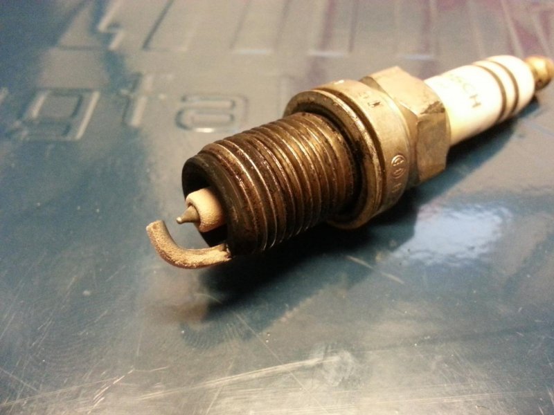

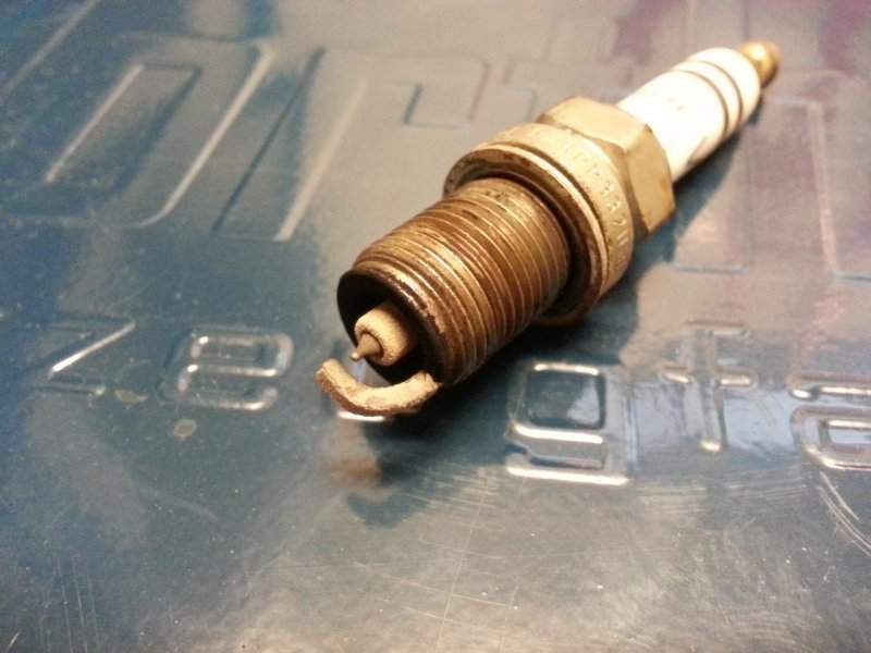

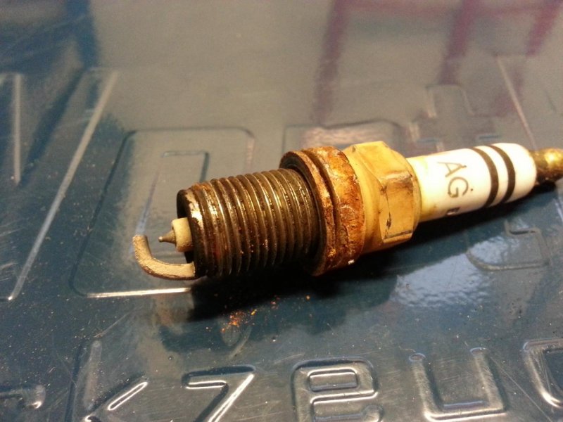

Jeg kan i allefall ikke se noen feil med pluggene? De skal jo være grålige?
Så da regner jeg med at coilene er som de skal?
Skal sjekke innsugsventilene
Tror nok de pluggene dine er klare for utskiftning jeg...
Ja, det kan nok hende det. Kjøper nye, men de er viser ikke tegn til at noe er galt?

De pluggene er klare for bytting ja. Synes de ser veldig hvite ut/mager blanding. Bilen er jo orginal, så synes det er litt rart. Finn koden på orginal plugger, og bestill fra Ebay.co.uk Ca 5 dagers levering og fin pris.
Har alt bestilt NGK plugger, og nye coiler :)

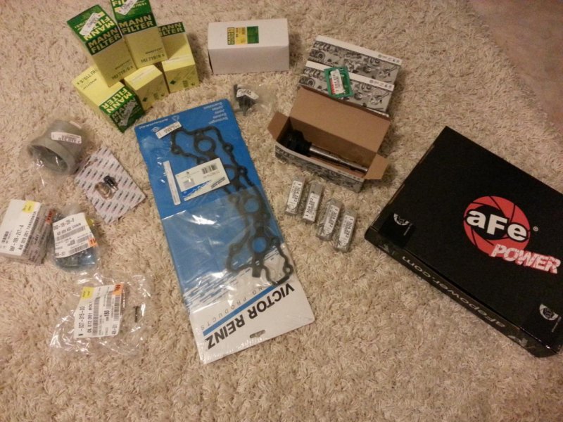

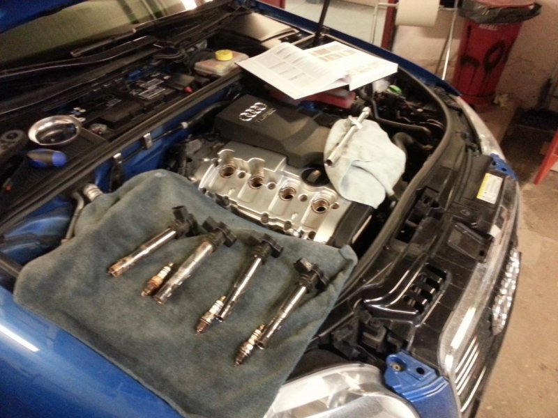

Men, i dag fikk jeg litt av hvert i posten! Prøver å bytte coilene og pluggene først. Så teste om det er noen endring. Så luftfilter og drivstoff filter. sjekke, så N75 ventilen. Hvis ikke det funker så får jeg bytte kamkjede og kjede strammeren. Skal sjekke ut reg-reima også. men den skal være fin. Tar nok en oileskift i samme slengen.

Bilder:

Coiler, plugger, og luftfilter byttet. Bilen går nå som den skal.

De jeg byttet stod det E på, De nye tror jeg er oppgraderte. Stod F på de. Så er en annen gen. coiler. Så de var produsert i 07, og etter litt googling så ser jeg at dette er FORBRUKSVARE på 2tfsi.
Jeg skal kjøre ett par dager med nye plugger og coiler, så skal jeg gi deg en tilbakemelding på hvordan det går.
