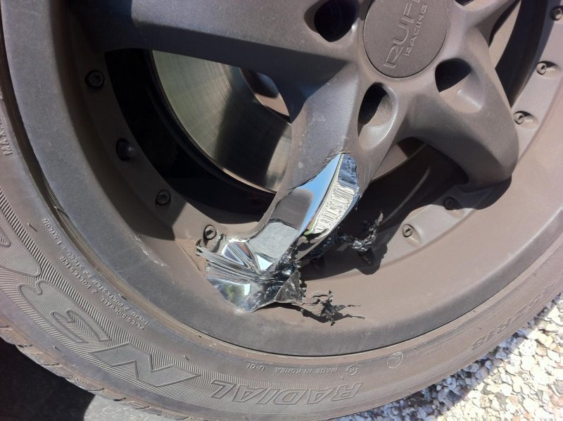

Tåler ikke Prickbort, for eksempel. Ellers tåler det ganske mye, og egentlig ganske lett å reparere hvis det blir noen skader.
