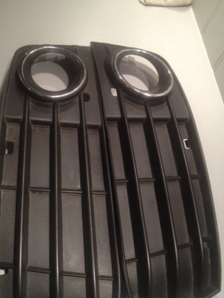

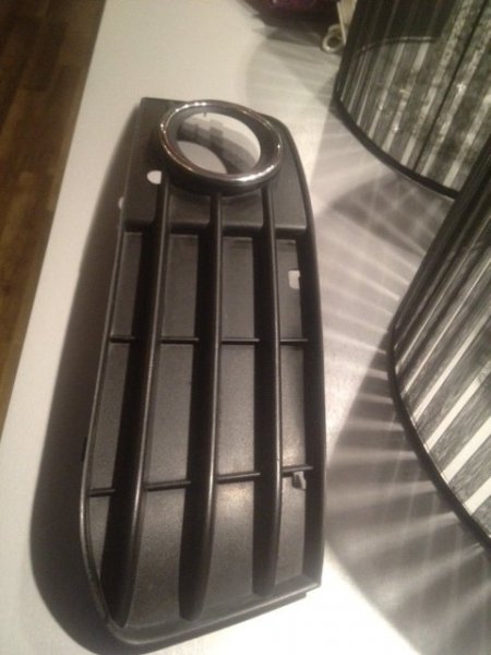

Sline deksler til tåkelys_2.jpgHei :)
Har kjøpt disse dekslene (Jfr. vedlegg).
Tror du fortsatt at de ikke vil passe?
De der vill passe men det der er ikke S-line deksler, hvis dem har sakt det der er S-line på forhandleren der du har kjøpt dem har dem ikke peiling eller så har dem lurt deg til å tro det er S-line deksler.
De der er vell like som di som sitter på bilen ? Eller er det bare den chrome ringen som er forskjell ? I tilfelle da så er dette bare forskjell mellom black optik ikke S-line :)
Som Ole Martin sier så er ikke det der S-line deksler, det er vel bare de som er på biler med chrome-pakken tror jeg…
S-line sportsunderstell er et eget punkt på utstyrslista og har ingenting med S-line eksteriør å gjøre. Jeg er helt målløs over hvor lite kompetanse enkelte forhandlere har, krysser fingrene for at dette ikke er Møller, da blir jeg skremt..igjen!
Uansett, det er annen form på tåkelysdekslene på S-line og non S-line, jeg vet at de ikke passer om
Enig, Bjørn Gisle. Er dette Møller blir jeg skremt. Jeg fikk ikke kjøpe skvettlapper til bilen min hos Møller da jeg hadde S-line eksteriør, pga skjørtekanten. Da jeg fortalte han på delelageret at alle norske har dette skjørtet, nektet han for at det stemte. Ergo, jeg måtte vise han fysisk på brukte A4 som stod i hallen deres. Da fikk jeg kjøpe skvettlapper.
Det der er ikke S-line deksler, det er non S-line påmontert kromring rundt tåkelysene. Så disse vil mest sannsynlig passe bilen din. Men håper ikke det er Møller som sa disse er S-line. Du ser at formene på disse er forskjellige også, der de møter grillen under skiltet. S-line går opp og mot skiltet. Non S-line går opp og bort fra skiltet. Ergo så er passformen også forskjellig.
