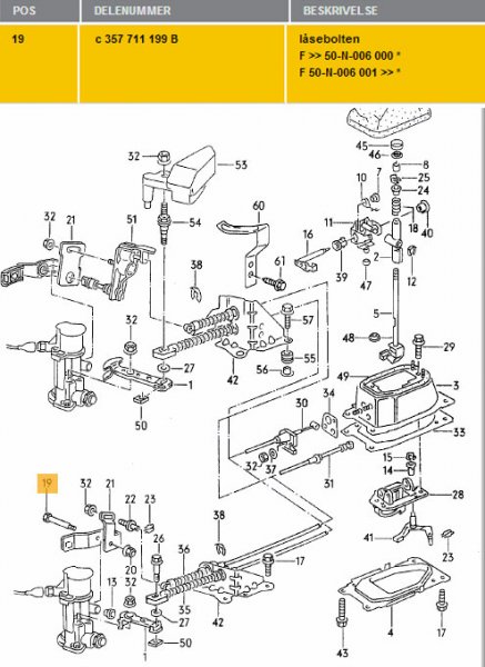

Hei,
Noen som kan hjelpe meg med denne bolten?
Kjøp ny på Møller :)
Utgått :D
De hadde muttern da, men ikke bolten.
Plukk hos din lokale vrakhandler. Eller bare finn en vanlig bolt som er lang nok og tilpass. På noen av girkassene er det til og med bare en plastikk splint som går gjennom og holder der. Men ja, vrakhandlere finnes det nok av de. Hadde jeg hatt tid kunne jeg trolig henta et par til deg her nede.
Orginalt er bolten ca 10mm men med mutter type M6
Alternativt bare borre hullet større og trø en tilsvarende lang bolt gjennom med en skive på enden =)
Har en hel mekanisme liggende på jobben , ta kontakt på 45274091
Plukket på høggern, betalte 5 kr.
