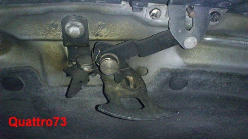

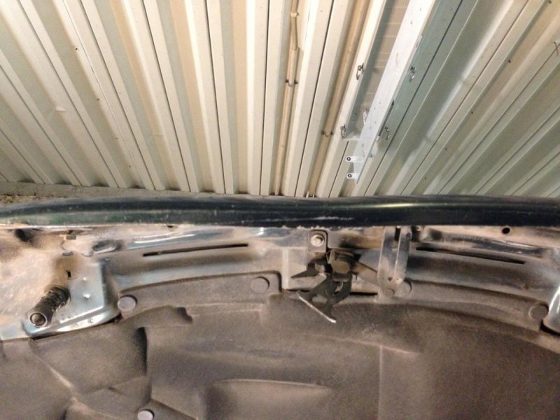

#2 Skrevet Mars 24, 2013 Har et dårlig bilde tatt i forbinnelse med noe annet, men mulig det hjelper deg: 0 Del dette innlegget Lenke til innlegg Del på andre sider Flere delingsalternativer...

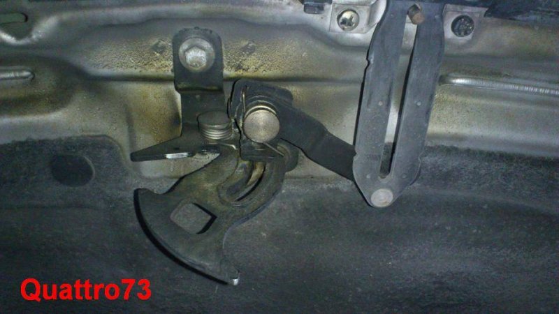

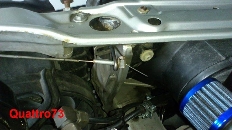

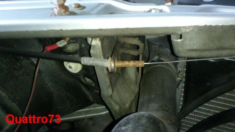

#7 Skrevet Juni 12, 2013 Enten røket wire eller låsen på wire er løsnet. Mekanisme i panser lukket. Mekansime i panser åpen Åpnewire Venstre panserlås Høyre panserlås med endelåsen. 0 Del dette innlegget Lenke til innlegg Del på andre sider Flere delingsalternativer...
#8 Skrevet Juni 12, 2013 Så jeg må komme meg inn under bilen altså.... Jaja. For kjøre på en bukk og se hva jeg får gjort:-) Takk for gode bilder!:-) 0 Del dette innlegget Lenke til innlegg Del på andre sider Flere delingsalternativer...
#9 Skrevet Juni 12, 2013 Langt, tynt stag og et par bøtter med tolmodighet, så ordner det seg Glemte å sette på wire etter en liten service. Glemmer ikke det igjen! 0 Del dette innlegget Lenke til innlegg Del på andre sider Flere delingsalternativer...
