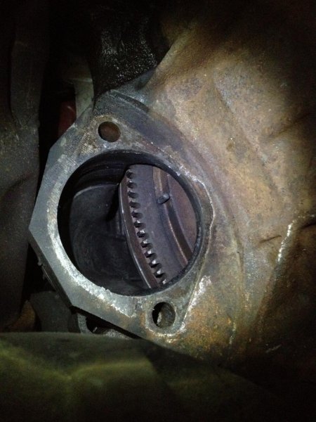

Sjekk at tappen på svinghjul er hel og på plass, 994 ohm er helt ok.
Mål begge følere nede ved svinghjul, skal være ca 1000 ohm på begge.
Setter ei krone på at fordeler ikke står riktig om tappen på svinghjul er på plass. Husk at både nedre og øvre merke må være på TDC som de kun er på hver 2 runde på veiva.

begynte å feilsøke mer, her er tilstanden no :
Tappen på svinghjulet er her vertfall :P den utelukket.

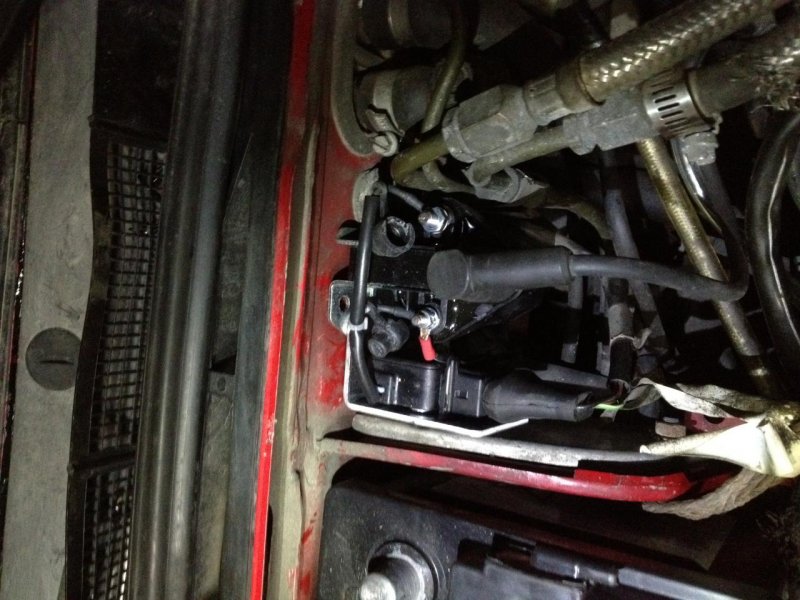

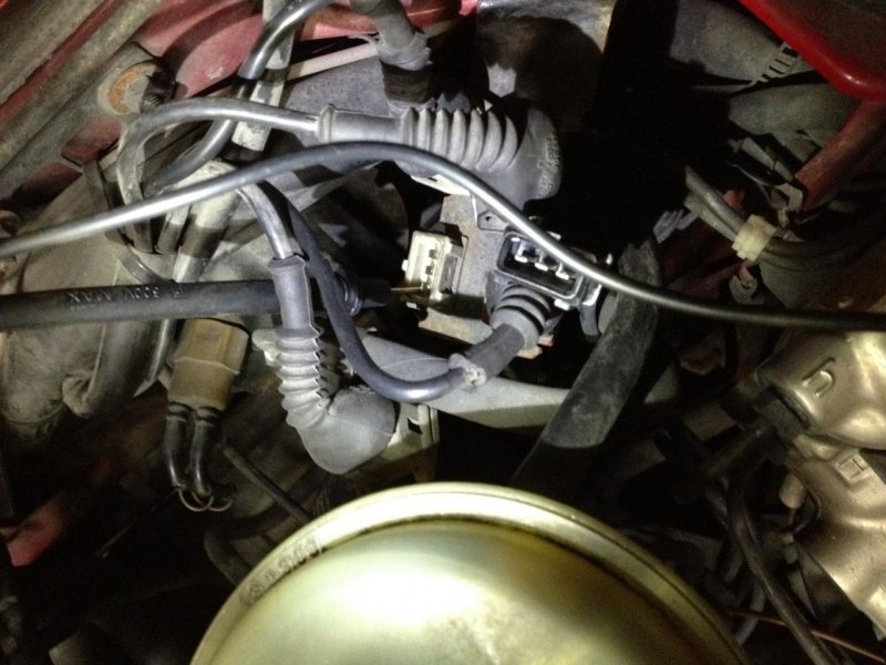

Har målt begge sensorene som sitter på kassen, ene var 790ohm den andre 840ohm (den ene er litt bøyd men d skal den vær med tanke på vinkling til svinhjulstappen)

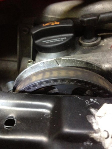

Her er når merkene står overens på kammen - då står merkingen på veiven en liten cm fra hverandre se neste bilde

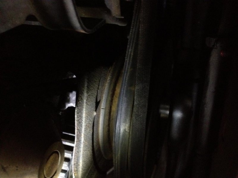

Her er merking på veiv, litt avikende - litt usikker om det har noe å si ?

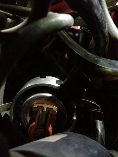

her er merking på fordeleren, ser fin ut.

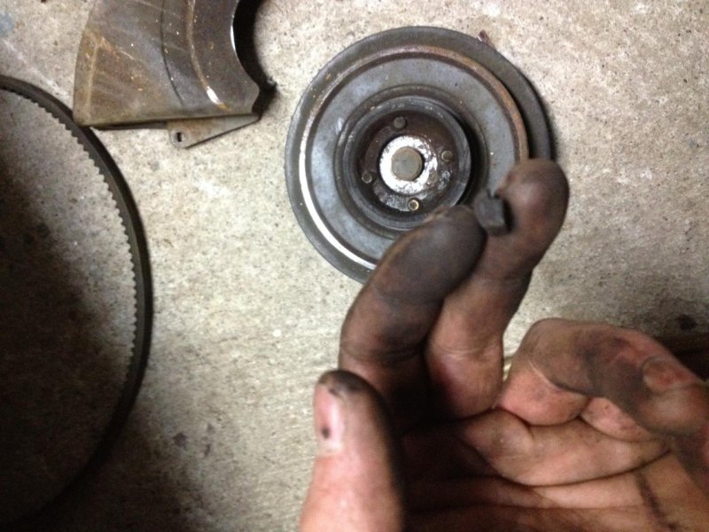

Har no skiftet jordingskabelen og begynte å se på tenningslåsen men såg at det ikke gikk, eg har b4 rattstamme og har skaffet meg tenningslås fra b3 - er ulik innfesting :P men fant ut en annen ting - skrudde av veivreimhjulet- såg da at kilen ikkje var helt som den skulle ...
Regner med veivhjulet fra en 10v vil passe rett på ?
Da var det kanskje som jeg trodde, skrev svinghjulet men mente selvfølgelig den du har tatt bilde av. Du får kjøpt nytt register-drev (det som du ser på bildet som sitter i 4 skruer) på møller, ca 500 kr tror jeg, trenger ikke bytte hele remhjulet. Har det gått bra med kilesporet på veiva?
nei, eg måtte legge i en fuge i kilsporet, uheldigvis ble det litt trangt, så no er det mye kast i reimhjulet - må av igjen å sjekke.
