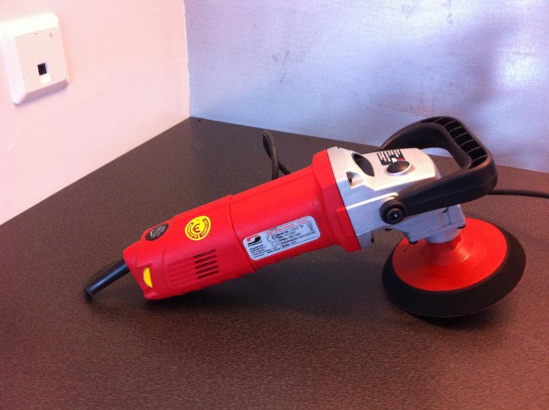

Maskinen jeg har kjøpt er en Dynabrade - Right Angle Polisher modelnr: 51615 (Volts/amp/hz/Watts 230/4,6/50-60/1010) Den er kjøpt på Sandtec i Sandnes som kun driver med lakk, poleringsutstyr osv. Jeg ble fortalt at dette er mye bedre en det som er å få kjøpt på biltema, clas Ohlson osv. Kostet 2300 + mva.

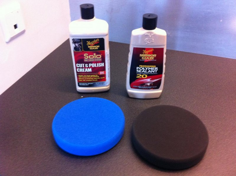

I tillegg kjøpte jeg 2 flasker med Meguiars poleringsmiddel. Den ene heter So1o Cut & Polish cream som det er litt pussemiddel i for å bli kvitt vaskemaskin striper og småriper. Og som bonemiddel fikk jeg med Polymer Sealant 20.
Fikk med 2 påføringsputer hvor den blå er litt hard og virker litt grov. Denne ble jeg fortalt var for påføring av So1o Cut & Polish mens den svarte er mye mykere og for påføring av Polymer Sealant. I tillegg kjøpte jeg en Meguiars Soft Buff som kunne brukes til å ta vekk Polymer Sealant.
Jeg spurte om jeg ikke skulle ha en slik myk "fluffy" pute for å ta vekk bonemiddelet men det mente de ikke. De sa at selve bonemiddelet kunne jeg egentlig bare påføre for hånd og tørke vekk med poleringsfille på rull fra f.eks Turtle Wax eller lignende eller en mikrofiber fille. Skjønte ikke den helt da jeg mener at bruker du maskin så bruker du den i alle faser av boningen.
Jeg testet litt med den blå påføringsputen og det så greit ut i garasjen men kjørte den ut i solen og da kunne jeg godt se hvor jeg hadde brukt den. Så for min del så virker den litt for grov. Eller kanskje at jeg ikke har holdt den i riktig vinkel eller lagt litt press på den. Slik jeg føler det nå så vet jeg ikke om jeg tør å bruke maskin da jeg ikke vil ha skjolder på hele bilen.
Tanken bak dette kjøpet er at bilen min er dekket av slike vaskemaskin striper/hologrammer og jeg hadde en plan å bruke maskin med So1o Cut & Polish cream på hele bilen og etterpå ta på bonemiddel. Da hadde jeg kunnet bli kvitt mesteparten av disse "kjekke" stripene. Ideen er jo god, men er jeg på riktig spor her?

Oj, der har du blitt feilinformert :)

Som Bernhard sier, du har blitt feilinformert...
Det finnes mange typer polish av forskjellig grovhet for og ta riper av forskjellig dybde. Det samme med puter. Det er en kombinasjon av pute og polish som fjerner riper. Det er slett ikke sikkert middelet du har fått passer lakken på bilen din i det heletatt, og att du pga dette får resultatet du får. Det kan også være feil bruk av maskin, puter og polish. Nå er ikke jeg kjent med meguiars, men kan ta noen ekspemler fra scholl. jeg bruker s03g, s17+ og s30. S03g er veldig grov, den er så grov att man kjenner kornene i den med fingrene. Denne brukes typisk på veldig ripete hard lakk sammen med en grov pute. Etter denne kjører man gjerne s17+ og/eller s30 som ett finere steg for og fjerne "ugang" etter s03g. S03g er ofte for grov til og avslutte pent. Polerings middelet tørker man av med en microfiber klut etter man har brukt det til polering. når man har korrigert vekk alle riper og har fått ett ripefritt blankt resultat legger man gjerne en voks som forsegling for og beskytte lakken.
Nå kjenner ikke jeg til maskinen du har kjøpt heller, men det finnes to typer maskiner også. DA (dual action) som roterer rundt, samt rundt sin egen aksel, og roterende som bare går rundt og rundt. Roterende er lettere og korrigere bort riper med, men det er også lettere og brenne lakk og gjøre andre feil med denne. DA utvikler ikke like mye varme som roterende, og det tar derfor lenger tid og korrigere bort riper med dem, men her er terskelen for og gjøre feil litt høyere enn med roterende.

#86 er en "allround"-polish, poenget med den er at man skal kunne gjøre to-trestegsjobber ved å bytte puter, ikke bytte polish.
Høres jo lettvindt ut, og den leverer et greit resultat, men denne metoden er etter min mening ikke like bra som å bruke to forskjellige polisher, samt to forskjellige puter.

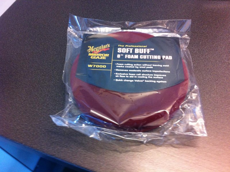

Den røde Meguiar´s-puta som du har fått med der, vil fungere bra på ripene. Den vil også restituere etter du har brukt våtslipepapir.
Du må du ta en runde til med myk pute etterpå. Samme produkt, #86, siden det er det du har.
Optimalt sett, skulle du her hatt f.eks gul Meguiar´s Soft Buff sammen med #205 eller #80
Jeg drar ikke kjensel på den sorte puta, men om den er mye mykere enn den mørkerøde, kan det fungere.
Den sorte puta, Er det Meguiar´s? Vil du si at den er mykere enn en tørr vaskesvamp, f.eks?
#20 er du best tjent med å legge på for hånd, som du har fått tips om. -Er ikke slipemidler i den, så du får bedre presisjon om du bruker armer og fingre..
