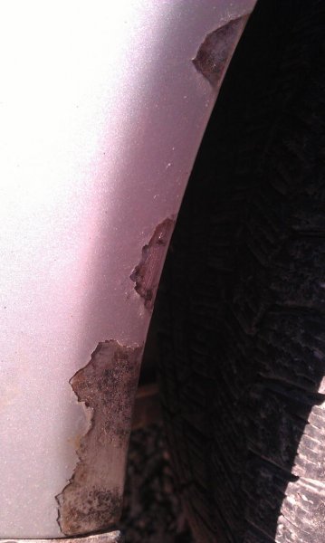

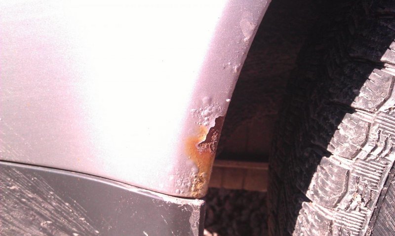

Ble litt feil fargenyanser på bildet pga sollys, men ser nesten ut som det har blitt gravrust.
Etter litt grovpussing

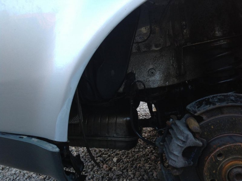

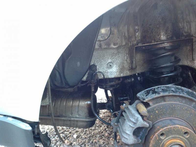

Nå har jeg pusset med stålbørste på drill og pusset ned forbi porer, vasket med aceton og penslet på 3 strøk med biltemas 2k epoxy primer. Skal sparkle med biltemas epoxy sparkel ved behov etter å ha pusset ned epoxy primer. Skal la det få gjennomherde først, er heldig med været om dagen:) Inni hjulbuen rett bak rusten så det bra ut, men inne rundt støtdempertårn og i kriker og kroker hadde rusten formert seg og silikonet sluppet. Har vasket grundig, pusset bort allt av løs rust og silikon og dynket med owatrol. Det ble blankt og tørt. Nå lurer jeg på hva jeg skal ha over owatrolen, tectyl, voksbasert olje eller linolje blandet med owatrol?

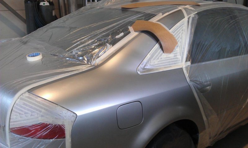

Lakket med base i dag, så helt jævelig ut i førsten. Fargen var nesten grønn i sollyset, men etter det tørket vil jeg si det ble nesten 100% fargematch. Lakket litt over primer slik at jeg kan matte ut overgangen før klarlakk. Må si jeg ble positivt overrasket, skal det bli bedre må man lakke hele panelet. Studerer man i alle mulige vinkler så kan man se antydning til at lakken er litt glattere der det er primer under, selv om jeg mattet ned der også.

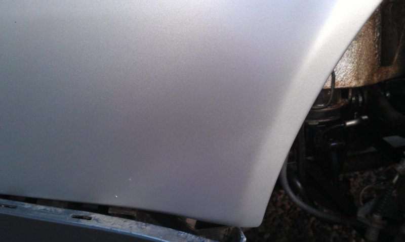

Prosjektet tok litt av, ble til at jeg lakkerte 3 dører under lista, kanten på fremre hjulbuen som innerskjermen er skrudd fast i og begge hjulbuene bak. Det holdt med en sprayboks, men oppdaget at grunningen syntes igjennom i sollys. Mattet ned og lakkerte på nytt. Jeg lot det tørke minst en time med temperatur godt over 20 grader og blåste med varmluftpistol. Det burde være tørt, men en kombinasjon av fersk klarlakk under og at jeg gikk på litt for hardt med klarlakken så blandet basen seg med klarlakken noen steder. Det var jo stilig effekt, men ikke ønsket resultat. Da blir det sliping og lakkering for tredje gang. Lakkerte en dør i går og det ble så bra det kan bli med sprayboks hjemme på gårdsplassen. Så bra at en utenforstående ikke vil se forskjell etter våtsliping med 2500 papir og polering. Håper det går like bra med hjulbuene, de er tross alt mer synlige.

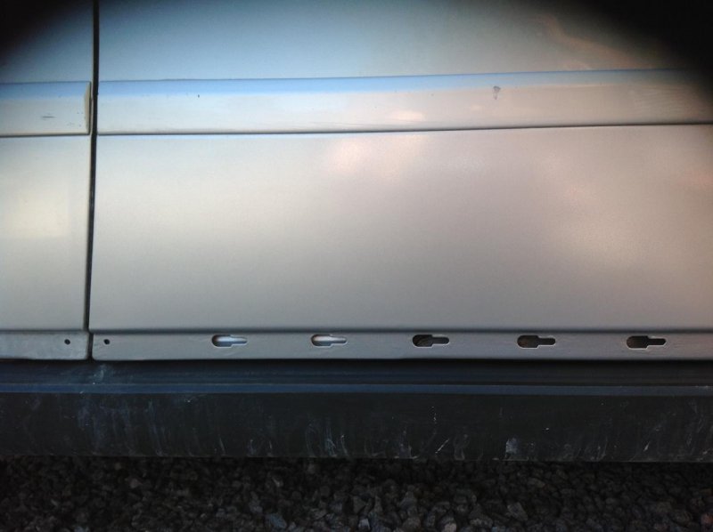

Det er altså nederste del av døra til høyre som er lakkert. Litt ru overflate, men har testet med 2500 våtsliping og polering på en dør og det ble glatt som en glassplate. Var redd for å legge på for mye om gangen, så det ble mange tynne lag vått i vått. På hjulbuene klarte jeg å få det glatt, men vanskeligere på et stort område. Var også 25 varmegrader ute når jeg lakkerte.

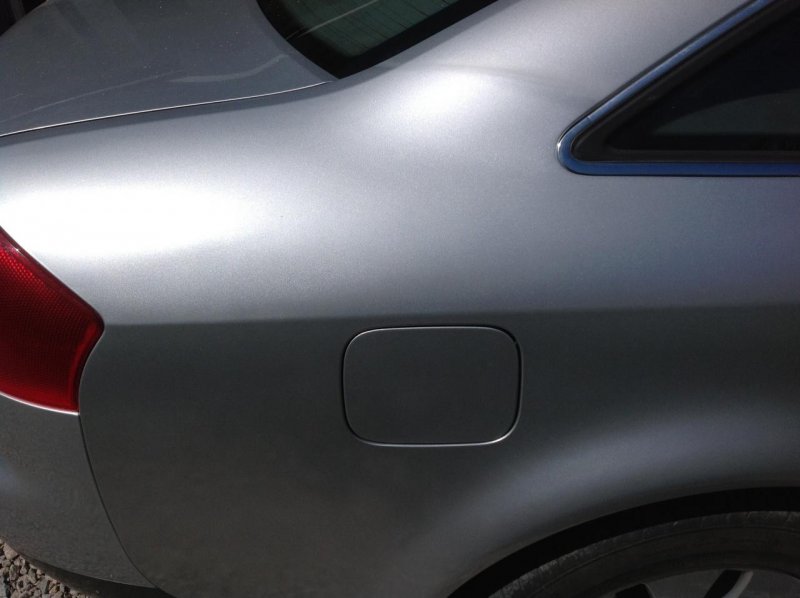

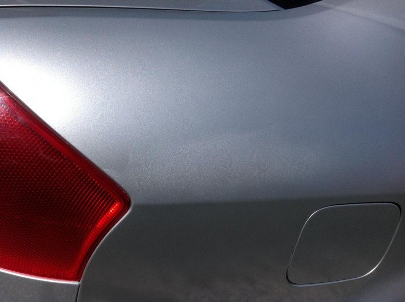

Her ser dere feilen, det er kun der hvor det var fersk klarlakk under og jeg la på mye klarlakk at det ble slik.
Da fikk jeg rettet opp skjermen. Her er den klar for klarlakk, overgangen synes ikke hverken i sola eller i skygge. Dessverre kan man skimte (hvis man studerer nærme) den gamle overgangen under da basen er vanskelig å få pusset helt plan eller at basen rett og slett legger seg forskjellig på ulikt underlag. Det går å legge på noen strøk over slike overganger, pusse forsiktig med foreksempel 800 (ikke våtslip basen) og så legge flere tynne strøk over der igjen.

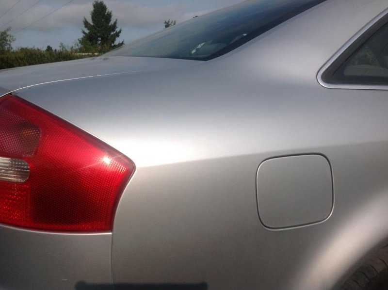

Etter litt våtsliping og polering med Autoglym paint renovator.
