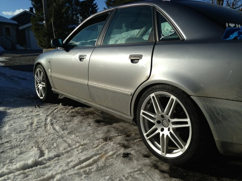

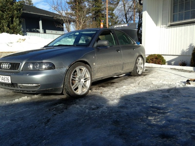

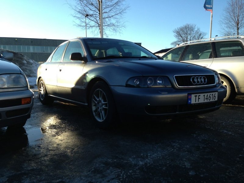

Hei. Kjøpte supersport senkedempere og 40/40 fjærer av en kompis av meg til a4'n. Men syns den blir ille mye sigen i ræva. Er snakk om ca 5 cm lavere bak enn foran.
Noen som har noen ide om hva det kan skyldes? Ikke lett å se på bildene. Men slenger ut ett par :)

b5 er ganske mye lavere bak enn foran org ;) kanalen er ca i vater, så når du senker 40 foran og 40 bak så blir det lavere bak ;)
Men 5 cm? Syns bare det var uvirkelig stor forskjell.
Må ha justerbart for å kompensere da?
For å få det nogenlunde likt på B5 bør man ha 50/40, egentlig 60/40. Eller bare justerbart ettersom man kan få det så rimelig.
Okay. Men om det blir ca likt med 50/40 vil det si ca 1 cm forskjell på 40/40?
Syns da 5 cm høres en smule rart ut. Er noe som ikke stemmer.
Kanskje monteringsfeil? Får sjekke det opp :)
Senkeskåler kom uansett i posten i dag :)
B5en har alltid vært rar når det gjelder senk. 5cm hørtes mye ut, men jeg har sett store forskjeller når folk har skiftet fjærer.
hadde samme problemet på min etter jeg senket 50/40 , hadde fortsatt da et par cm høyere forran en bak ... så er nokk ikke galt montert :))
