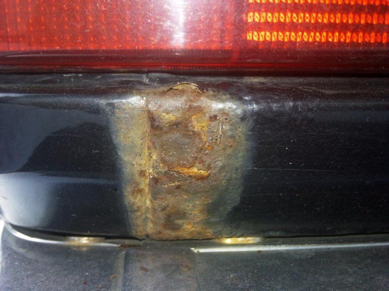

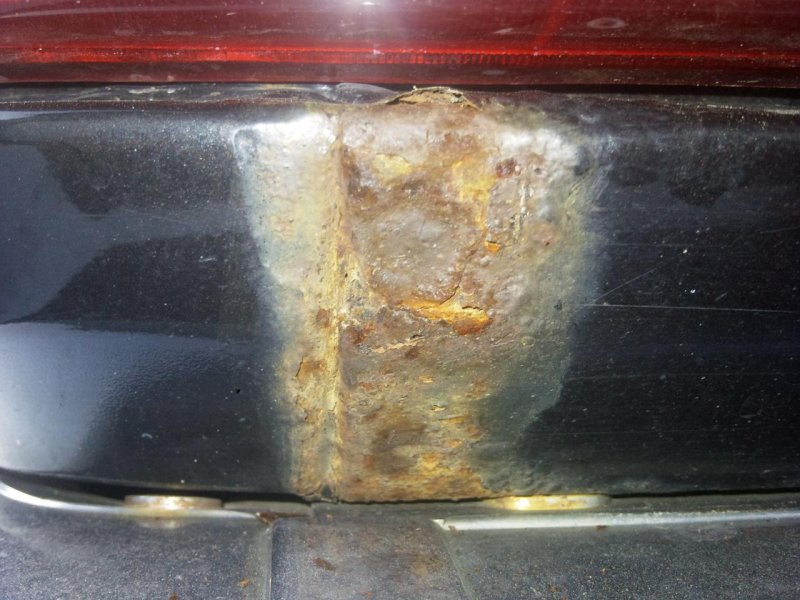

Hei! Jeg har en Audi 200 med rust i bakplata, og særlig ille i falsene under baklyktene. Hvordan skal jeg fikse dette da platene overlapper hverandre her? Det hadde jo vært en enkel sak om det var midt på ei plate, men her er jeg litt usikker på hvordan jeg bør gå frem.
Hva ville dere gjort?
Kappe ut hele delen og tilpasse ny.
Skal du ha det til å se 100% oem ut så må du lage to nye biter, med fals. slik at du får samme looken som nå.
Hadde samme problem på en audi 100 jeg hadde. Der slipte jeg det helt ned først, men viste seg at rusta hadde begynt mellom platene, så det var ikke noe vits i fikse på det. Må kappes vekk.
Er det slik at dette kun er to plater som ligger oppå hverandre?
Om jeg sandblåser, kapper ut rusta/hullet i platedelen ytterst, sandblåser plata under, (evt kapper og sveise den om det er hull i den óg) og sveiser den ytterste plata? Må jeg grunne den innerste plata før jeg sveiser den ytterste slik at det ikke ruster mellom/ fra innsiden med en gang? (Grunne med hva?) Eller går det an å komme til fra baksiden med epoxy og tectyl?
