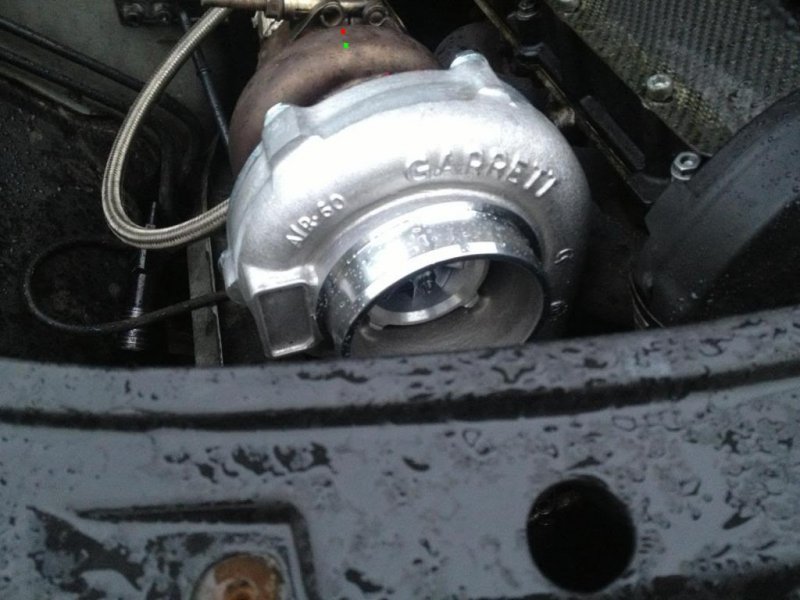

Har også lyst til å plassere sånn som på bildet, men har lest at de skal stå midt i.
Skal man plassere de rett etter hverandre, eller er det ikke så farlig?

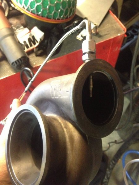

Kan fint sette dem i eksoshuset også ja, mye OEM turboer med den løsningen. Sett dem rett etter flensen inn på turbonhuset. Bakrykksmåleren er det ikke så nøye hvor står men tuppen av EGT proben bør stå midt i eksosflow for å måle mest mulig nøyaktig.
supert, takk for svar :)
Til andre som eventuelt lurer på dette, jeg monterte den slik :
