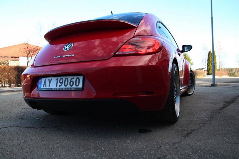

#20 Skrevet April 16, 2013 Dette er 8,5x19 ET 37 0 Del dette innlegget Lenke til innlegg Del på andre sider Flere delingsalternativer...
#21 Skrevet April 16, 2013 Så helt porno ut,har ikke bilder fra siden vel? Å du har ikke spacer? 0 Del dette innlegget Lenke til innlegg Del på andre sider Flere delingsalternativer...
#22 Skrevet April 16, 2013 Mer bilder her: http://forum.vacn.no/showthread.php?228580-Min-A4-B6-TDIQ-med-ny-quot-kone-quot-bil-2013-Beetle-sport!&p=2758855&viewfull=1#post2758855 Det er ikke spacer her nei 0 Del dette innlegget Lenke til innlegg Del på andre sider Flere delingsalternativer...
#23 Skrevet April 16, 2013 Mer bilder her: http://forum.vacn.no/showthread.php?228580-Min-A4-B6-TDIQ-med-ny-quot-kone-quot-bil-2013-Beetle-sport!&p=2758855&viewfull=1#post2758855Det er ikke spacer her nei Se der ja:)Tusen takk,så riktig lekkert ut. Må nok senke min ihvertfall bak jeg å,når jeg får den.Blir litt cal-look-stil uten senk: haha : 0 Del dette innlegget Lenke til innlegg Del på andre sider Flere delingsalternativer...
#24 Skrevet April 16, 2013 Bilen er nå senket både foran og bak med h&r 40mm, men har ikke noe bilde av det nå.. Det er også litt for små hjul på den (siden de er lånt fra min A4 B6 - litt mindre rulleomkrets på den) 0 Del dette innlegget Lenke til innlegg Del på andre sider Flere delingsalternativer...
