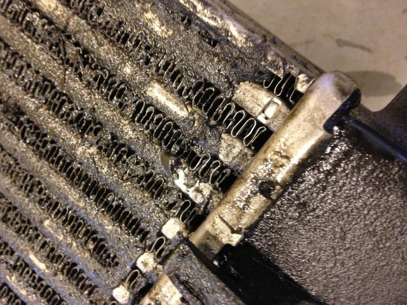

Fant et lite hull i intercooler. Den plasten forran som har ligget ann og gnagd hull.
Vil dette løse problemet tro ? :)

Edit, event noen som har tro på å sveise den ? :P
Har lagt til et bilde av hullet :)
Et verksted med utstyr for alu sveising klarer nok fint å fikse den der. Eller så koster jo ikke en slik en så mye fra huggeren heller.

Får ny for 1300. Men usikker på om jeg bør skifte eller om det holder å sveise :)

Prøvde å sveise, men gikk ikke så bra. Så ny er bestilt. 1300kr inkl mva var ikke noe å si på.

Har netopp montert ny IC nå. Fikk den ikke til å kutte på den lille prøveturen jeg var på. Men ulinga er der. Vet ikke om jeg tør å bruke den eller om det går bra.
