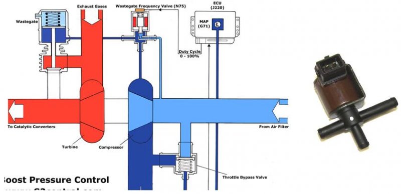

Lurer på om N75 ventilen min virker som det skal AAN motor.
Lurer på om N75 ventilen min virker som det skal.
Kjøpte en sånn lekkasjetester som jeg satt rett på innsuget på turboen fra http://www.turboboostleaktesters.com/servlet/the-SHOP-BY-SIZE--dsh-------------------Build-Your-Own-Kit-cln-2.25%22/Categories Genial sak som man sikkert lett kan lage selv også.
Så snart det bygger seg opp trykk, begynner det å lekke gjennom N75 til returen, altså ut den lengste nippelen til høyre som skal stå i innsugs slangen mellom LMM og Turbo.
Dette er uten spenning på ventilen. Den lekker ikke rett igjennom, men det siger bra og øker på sammen med trykket.
Hvis jeg har forstått rett, så skal ventilen kjøre alt turbo trykk til wastegate når ladetrykk er oppnådd. Men skal det lekke noe gjennom til returen når man bygger opp trykk, er jo trykklekkasje det ? : klø :
Kan jo teste den for seg selv.
Blås inn i bunn, kommer det ut luft begge veier er den ødelagt.
Ok, takk, det skal jeg prøve.
