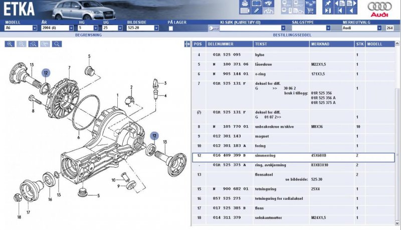

På vedlagt bilde trenger du 2stk av nr 12, samt det nr som står under (ring, avskjerming). Evt kjøp 3stk av hver så har du en ekstra om du skulle være uheldig.
